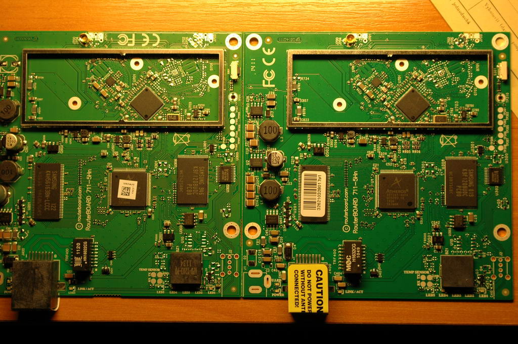

Myslíš starou verzi s kovovým konektorem (711Hn-MMCX) a novou s plastovým (711Hn)? Rozmístění součástek uvnitř stíněného boxu je uplně jiné, ona i velikost těch boxů na nových rbčkách je minimálně o polovinu větší než u starých.

VF část vypadá na první pohled stejně. Porovnával jsem serii 129 (vpravo) a 146 (vlevo). Deska se viditelně liší jen zdrojovou částí. Tedy až na jednu drobnost... V pravé vrchní části stíněnýho chlívku kde je místo pro osazení švába U707 má serie 146 osazenou jednu součástku - zřejmě odpor nebo kondík proti kostře, což na serii 129 není.
Serie 146 - 129
