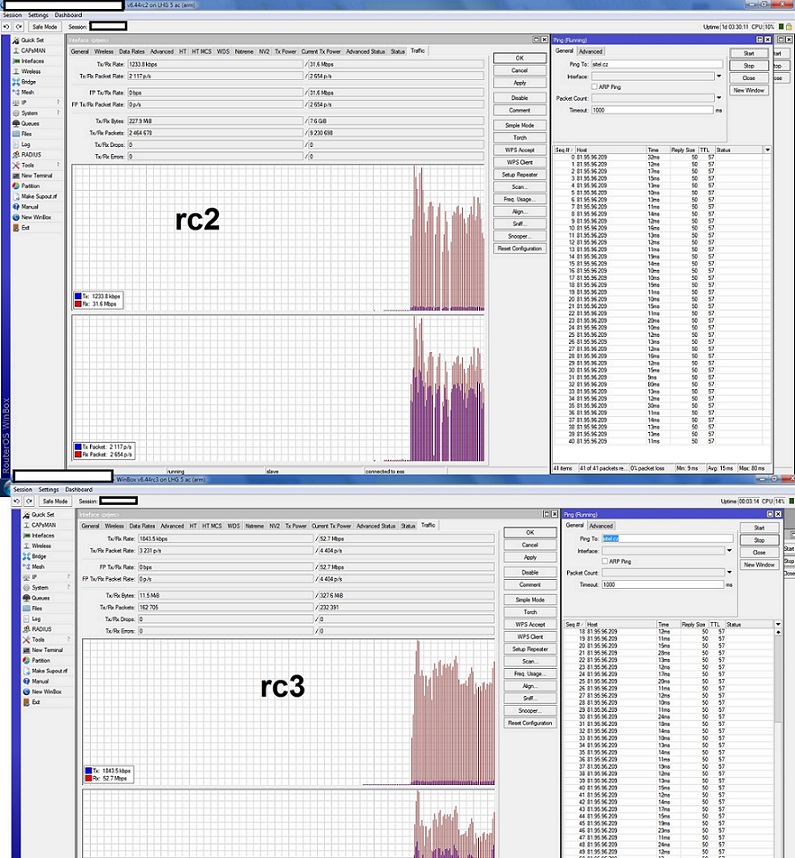

já ti nevim jestli vylepšení ale mě arm to arm v 802.11 v ac jede 120Mbit s 30-40ms na 6.43.7.
no vidíš a na té rc1 by mělo je o kapku ještě víc :D
Zkouším rc2
:D My apologies for misleading you, the fix was not present in the RouterOS 6.44rc2 but instead 6.44rc.3, please see the link below:
https://mikrotik.com/download/share/rou ... _44rc3.npk
To jsou komici :-D
HMM, na stejnem spoji (pouze ptp) to testuji a tohle uz vypada fakt dobre...
140M v tcp na nv2 s pingem do 10ms... Vcera na rc2 testovano stejne a vysledky byly jak jsem psal... z prdele... Tohle vypada ze min v teto konf. jede jak z praku
zkuste to nekdo taky...

Ja to nasadil na ptmp - ap 922 6.44rc1, klienti lhg ac 6.44.rc3.
Nepozoruju zlepseni. Ale na sektoru vysi jeste dva klienti s CM9kama, tak jestli to nebude tim.
vsude dej rc3 a vykopni ty cm9...jenom aby ńebyly pripojeny. Ale pak zalezi ruseni apod.. ja to ted testuju v cistote a ten rozdil oproti vcerejsku tak proste je viditelny... Takze neco se tam urcite zlepsilo.
basty píše:HMM, na stejnem spoji (pouze ptp) to testuji a tohle uz vypada fakt dobre...
Jenom takový rychlý test na spoji MIPSBE -> ARM.
Jedná se o NV2. Testy se konaly hned po sobě. Předtím propady k nule s rc2. S rc3 se to již nekoná a navíc se zvedla propustnost. Že by konečně? :)
Naposledy upravil(a) honzam dne 20 Feb 2019 23:02, celkem upraveno 1 x.
druhy spoj dynadish (mips) - sq ac arm pred upgradem 30-90 nestabil, po upgradu 110 stabil. Tohle uz je spoj v zarusenejsim prostredi.
Za me super min rychly test na ptp...
čekám na all packages.
V čem bude háček že to tak jede?
Nevim je jeste brzo na nejaky vyroky, ale pred a po je velky rozdil... takze proste neco s tim udelali a jede to lip... uvidime

ja som nahodil RC1 na spoj basebox5 a 911 lite 5 ac anteny jirous 24 protocol 802.11 3km a rychlost sa zdvihla s cca 20 mbit na 50mbit ,72 sieti v okolo
edit : skusil som 802.11 RC1 na sxt lite ac ako klient a RBM11G - 6.43.4 a priepustnost sa zdvihla z 80 mbit na 100mbit,tak to vyzera ze vylepsili klienta
Naposledy upravil(a) coolerman1 dne 21 Feb 2019 00:24, celkem upraveno 1 x.
Až rc3 je velká zmena
Přesně, rc1 vůbec nezkoušejte když tu máme rc3 která je úplně něco jiný
