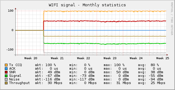

Tak jsem ho nasel je na 600m, jedno polarizacni AP v 802.11a Vykon cca 25dB.
Prvni obrazek Stourac antena (20dB), vzdalenost 530m, vykon na karte 5dB
Druhy obrazek StationBox mikro (15dB), vzdalenost 480m, vykon na karte 12dB
Treti obrazek sxt (15dB), vzdalenos 600m, vykon na karte 17dB :oops:
Vse je pripojeno na jedno AP, antena ELBOXRF: Sektorová profi anténa TA 14 dBi, 90 st., vert
Takze nejlepsi antena stourac, pak stationBox micro, nakonex sxt. Do budoucnosti, jestli Stourac nezacne vyrabet dvojpolarizacni klientske jednotky a vzhledem k prodeji nove rb711 mi vychazi nejlepe pomer cena/vykon ten stationBox.
To Jardax ten bazmek stationBox mi na jednopolarizacni ap vychazi lip. Na dvoupolarizacni ap asi sxt, ale uvidime s prichodem nove rb711. Jen me stve ze mam to sxt pres limit.

No bylo by dobre se zamyslet, proc zmizela nekvalita CCQ u SXT po 2 tydnech. Bud jste to opravili, nebo zmizelo ruseni, ktere to zpusobovalo. Pokud si vememe jen posledni 2 tydny, vychazi kvalita u vsech 3 velmi podobne. Jedine co je trosku videt, je rozkmit u SXT. Jinak je to dle me jen otazka chyby mereni.
