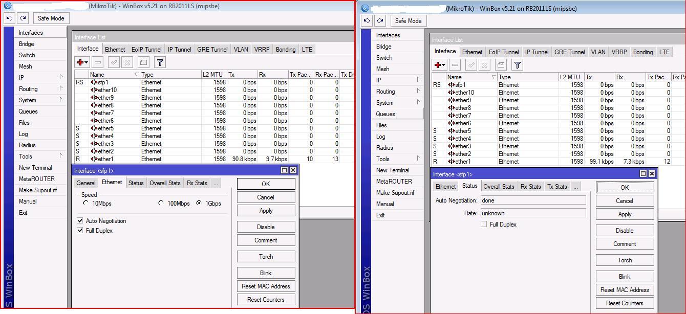

Včera jsme nasadili zapojení TP-Link MC220L V2 + http://www.ipmedia.cz/default.asp?cls=s ... stiid=2438 a protikus RB 2011 SFP + http://www.ipmedia.cz/default.asp?cls=s ... stiid=2439 .
TP-Link má nastavený přepínač na AUTO a RBčko má zaškrknutou volbu Autonegace. Vše zatím běží k naší spokojenosti. Samozřejmě je to SM optika.
Takže vyvracím, že by to nejelo. Jediné co mě děsí je položka RATE ve statusu.
Dalibor Toman
Příspěvky: 1246
Příspěvekod Dalibor Toman » 13 years ago
knedlik píše:
FRIDOLIN píše:Jo správně na obou astranách jsem měl stejnej SFP modul bud signamax nebo nepopsanej vše 1,25 Gb v singlemodu. Chtěl jsem tím říct, že tp link proti mikrotiku nejede ať jsou tam jekékoliv převodníky. stejné převodníky mikrotik-mikrotik a tp link-tp link jedou v pohodě :)
vypnout v mikrotiku ten bazmek, jak tu někdo radil jsem nezkoušel, takže i to může být cesta :)
tak jsem na stole zkousel znova a mozna jsem odhalil co me zmatlo. Link na sfp1 v MT nenaskoci pokud neni link na eth portu prevodniku. Pokud ma link a prepinac je v AUTO, pak naskakuje i sfp port na MT v defaultnim nastaveni (autonegotiation).
Rate na sfp portu v MT jsem take zatim nevidel v jinem stavu nez unknown.
