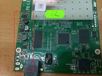

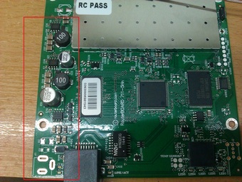

Níže jsou uvedené rozdíly nové vadné série, je tam jiná napájecí část.
Vadná verze
Dobrá verze
Ahoj, to máš info přímo od nich? Potvrzuji že naše vadné odpovídají dle tvého obrázku

Testoval jsem 40 RB na stole. a vsechny ty stim novym zdrojem jsou vadne, ty druhe jsou vsechny OK

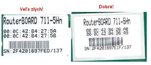

Petro
Příspěvky: 16
Příspěvekod Petro » 14 years ago
Rovnake problemy. Ale podla zdrojovej casti to nebude. Mam 2 varky s novym zdrojom jedna je zla a ta druha komplet dobra. Zalezi podla fontu etikety. Dobra varka ma iný font ako zla. Vyrobila to ina fabrika.
