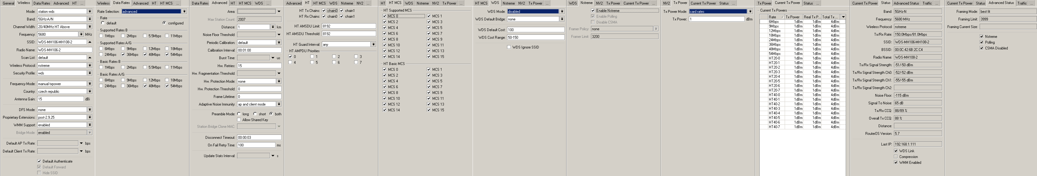

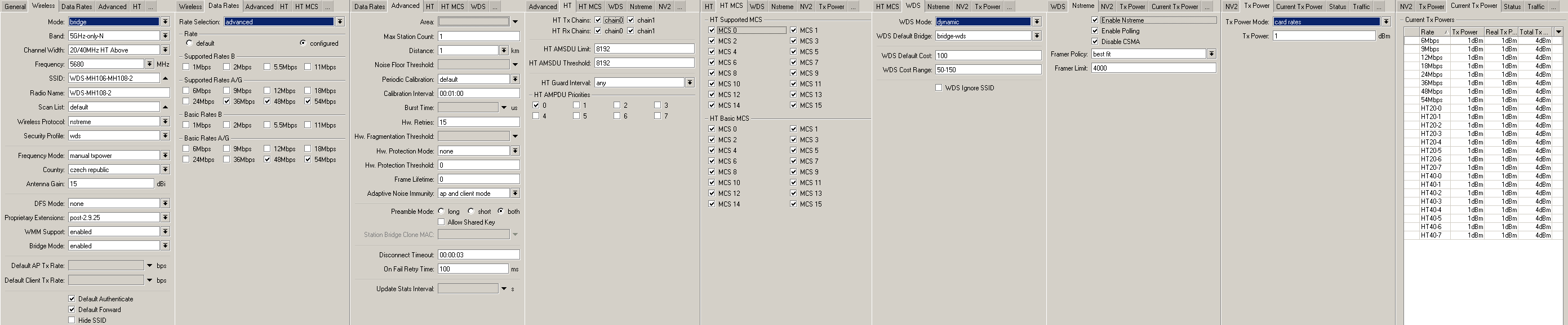

Mrkněte prosím na přiložené screenshoty konfigurace a prosím o nějaký hint k níže uvedeným dotazům.
DOTAZ2: kde se dá najít info k A-MPDU, tedy přesněji, čemu odpovídají jednotlivé priority?
DOTAZ6: jaké zabezpečení používá Nstreme - klasický security profile?
Díky
(51.89 KiB) Staženo 63 x
(43.18 KiB) Staženo 63 x
zigi píše:Mrkněte prosím na přiložené screenshoty konfigurace a prosím o nějaký hint k níže uvedeným dotazům.
Díky
http://wiki.mikrotik.com/wiki/Manual:Interface/Wireless AMPDU je vlastno Nka takže pokud máš nstreme nebo nv2 typuju, že tahle funkce nefunguje.
ano
osobně jsem přestal používat fixování rychlostí a obzvlášť v nku. Tak nějak je to do tý doby stabilnější a nerozpojuje se to tak často.
