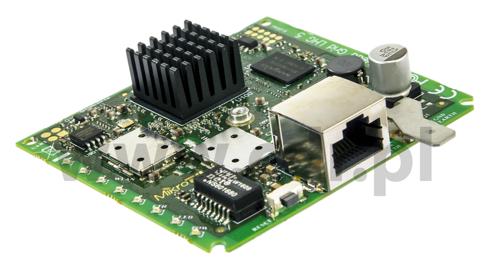

3com píše:V poslední zásilce byl jeden divný Disc... Místo eth. konektoru tam je nějaký chladič :-D Možná otočená deska... No rozdělávat to nebudu hned reklamace zpět.
Ten chladič má v sobě každý disc - http://www.cdr.pl/galerie/m/mikrotik-rb ... _11146.jpg
Vypadá to že u tvého kusu z nějakého důvodu upadnul ethernet :) buď přeprava nebo špatné pájení
Taky tipuji ze je deska otocena, chladic vypada ze je blizko a v otvoru napravo chybi zemnici faston
Pintero píše:Taky tipuji ze je deska otocena, chladic vypada ze je blizko a v otvoru napravo chybi zemnici faston
Jo vypadá to tak :) Není ten kus už poškrábaný nebo viditelně používaný? Napadá mě jestli se v tom někdo na reklamačním už nehrabal
Vůbec žádný škrábanec je to 100% nový kus a ten chladič je úplně zaroveň tak jak by byl ethernet takže by ho tam zapomněli dát to taky ne... Když se dívám na fotku plošňáku tak ten chladič je přesně naproti ethernetu takže na 100% bude otočená deska... Výstupní kontrola očividně nulová...
