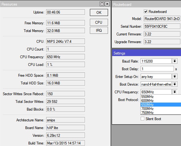

honzam píše:První kousek dorazil na testy. Má firmware 6.21.1. Jdu to upgradnout na 6.27 a otestovat...
Můžeš jsem dát prosím fotku z Winboxu Resources a Routerboard setings ? Doufám, že i když to má 16MB , že se mikrotik vejde komplet.
Koukám, že v ROS 6.27 chybí balíček NTP, umí NTP client ?
Chci se ještě zeptat, jak drží micUSB konektor, stejně pevně jako v mobilu ?
Mikrotik se vejde komplet. Verze pro SMIPS má totiž jen 6,7MB. Je tam ale všechno, včetně NTP.
MicroUSB drží asi jako v mobilu. Když ho chytneš za USB šnůru a držíš router jen za ni tak nevypadne
