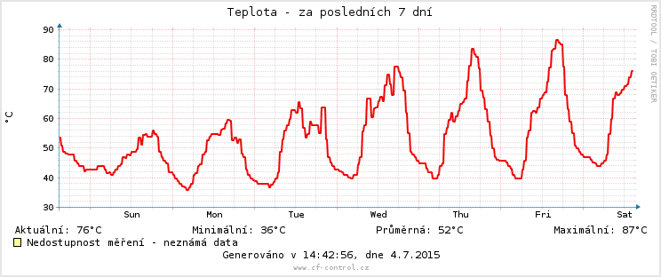

Takže tady mám taky jednu RB450G na střeše v hliníkový krabici pomalu na 90°C. Mám to řešit, nebo to fakt měří blbě?

Neřeš to.. Mám pár RB450, kde přetekl čítač a ukazuje to -273 ;-) když to vyměním za CRS, tak ukazuje +-50.. Je to zhulený..

jak jsem psal, CPU na RB450G ukazuje víc jak 110°C a po výměně na CRS to ukazuje +-50. měřili jsme i teploty uvnitř skříně a mělo to cca +- 45-50°C. Řekl bych že ty elyty jsou 55. Dobře jim to nedělá. Ale to mi přijde stejně nákladný řešit výměnu elytů, jako řešit chlazení ..
