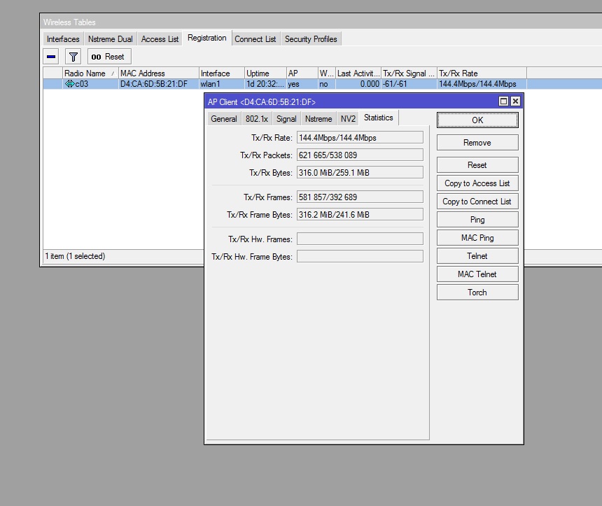

tak jsem našel dobrý error při MIMO 2x2 na 20MHz jede spoj s rate 144Mb :D
To se mě děje taky. Ale pouze pokud vypnu NV2 a nechám to v obyčejném 802.11

Co je na 144,4Mbps špatně ?
Radek Úlehla píše:Co je na 144,4Mbps špatně ?
Špatně to není, ale proč se NV2 slinkuje jenom na 300/300? A nstrem se také slinkuje na jiné rychlosti. Ted z hlavy nevím na jaké
Radek Úlehla
Jsem asi mimo .... jak jenom na 300Mbps? 2x2 20MHz s 400GI je 144,4 Mbps
Bavíme se o 802.11N 2x2
802.11 se slinkuje na 144.4/144.4
NV2 se slinkuje na 300/300
nstream se slinkuje na 300/300
