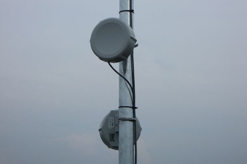

má někdo z vás dvě SXTčka na jednom bodě? musel sem na rychlo postavit dva páteřní spoje a tam co jsou u sebe se nehorázně rušeji mezi sebou. Když stahnu výkony na 13dB tak je vše v pořádku ale na default si lezou do zelí i přes 200MHz odstupu. Jsou na jednom stožáru připnutý origo držákem přímo na tyč a druhá jednotka míří opačnym směrem a ubyhá o cca 30° bokem a je cca o 30cm vejš na stožáru.

mě to teď jede ok, plnej rate 135/135, UDP test 105Mbit, v tom problem neni. Doma musíš snížit výkony. Sem sice proti tomu nasazovat SXTčka jako ptp spoje ale musel jsem udělat vyjímku. 800 a 1600m, musel jsem to postavit rychle a levně v nějakých odlehlích místech takže tam zatim neni problem.

hapi: to je to co sem říkal, že se zjistilo na školení. Pokud je to na jednom bodu a vidí na sebe, je uplně jedno jak je hodíš kanálově daleko od sebe, po přepnutí do Ačka problém zmizí.

to neni radostná zpráva, skusim alobal za jednotku jestli pomůže a pak bych udělal nějaký kovový záda pro SXTčko.
