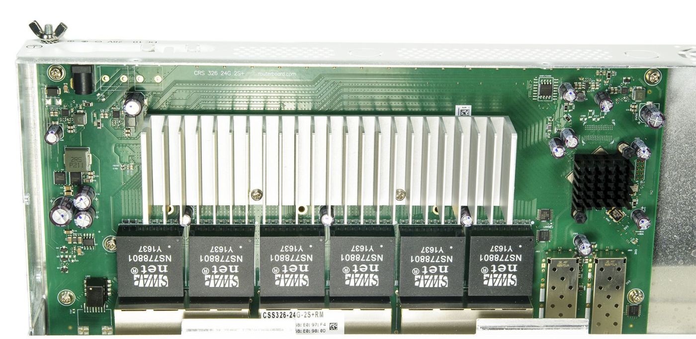

dagus píše:Jinak je to postaveno na css 326. Za mě dobrý, css mám jedno nasazeno a chodí obstojně, ale jede přes to jen 300mbit.
CSS326 se zrovna moc nepovedl. Pokud je připojené vše na 1Gb je to tak nějak OK, ale jakmile se tam připojí 100Mb zařízení, padá propustnost a zvyšuje se ztrátovost/dropy na portech. Nefunkční "fix" na ruční nastavení linkovacích rychlostí na portech atd. Chtěli jsme ten switch použít na access do bytovek, jenže pak byl problém dostat k lidem na 100Mb portech víc jak pár desítek Mb (40-60Mb/s). Stačilo nasadit tupý switch a hned nebyl problém dát klientovi plných 100Mb/s. Strašně divné chování...
Tohle se mi neprojevilo, máme do toho připojeno 9*1G a zatím 5x100Mbit a pokud testuji TCP 1 spojení za tím 100Mbit portem, tak vše chodí jak má. Erorry nikde nemám. Používám nejnovější SwOS. Nevím jestli něco neopravili. Nevíte co za čip je v edgeswitchi? Snažil jsem se to vygooglovat a nikde nic.
Ona se ta chyba projevuje až cestou "do netu" přes víc zařízení. Pokud jsme to testovali na stole, tak nebyl tak nějak problém. Ale když to šlo cestou domácí router - CSS326 - Rádio/optika - sw - optika - sw - GW - internet, tak byl problém ke klientovi dostat stabilně 100Mb. Někdy to bylo 20, někdy 80. Jakmile jsme dali jakýkoliv jiný switch, okamžitě vyletěla propustnost celého řetězce na max co dá 100Mb ethernet ke klientovi. Nepomohlo ani laborování s flowcontrolem, nic. Zkoušeno na 4ks koupených v různých intervalech, všechny možné verze SwOS, poslední 2.7.
A projevovalo se to na měření na jedno TCP spojení? Nebo jen na měřáku na netu? Mám před tím taky dva skoky a za tím čtyři skoky. Zatím nic nepozoruji, FC používám. Netvrdím že se to tak nechovalo, spíš to řeším protože v tom poeswitchi to bude to samé, tak jak zjistit kde se to projevuje. Jinak 100Mbit prvky rušíme, takže to až tak krizové není.
máme CRS326 na dvou místech z půlky naplněný a nic takovýho co popisuješ ale asi to bude stupněm zátěže protože u někoho jinýho v síti jede na uplinku 10Gbit a z toho 2x 1Gbit a tam k chybovostem dochází.
A teď mi došel rozdíl konfigurací. V našem případě jsou to koncový switche pro cca 15 lidí takže vše přes cpu + nat a v případě s 10Gbit je to přepnutý do hw offloadingu tedy switch bez zásahu CPU.
Abych řekl pravdu, tak jsme to netestovali skrz RBčka, ale projevovalo se to jak na 1TCP, tak i na víc při speedtestech do netu. Jakmile tam byl 100Mb link, bylo zle.
hapi: jedná se o CSS326, ne CRS326 ;-)
Nahradili jsme je za CRS125-24G-1S-IN a je po problému. Škoda, bylo by to 1000,-Kč k dobru.
Crs a css je stejnej hw ne? Jen priplatek za software. Crs ma dualboot.
Jinak bych to prisuzoval prechod 10G/1G tam už bude třeba sakra fronta, ale kdo ví. Osobně jedeme 10G/1G na hp5500 a tam je to ok, ale na koncové sajty to není.
No minimálně layout desky je jiný, takže to CSSko bude víc vojeb. Tomu taky odpovídá ta "funkčnost".
Na desce je sice napsáno CRS326, ale je to CSS. 3ks nám dorazily stejné jako na fotce a u 4. úplně chyběl ten menší černý chladič. Nebyl ani chladič, ani pasta, ani teplovodivá páska.
edit: tak ne, layout obou je stejný, takže i provedení.
Chladič je podle mě kvůli arm jádrům, které u použití jako router mohou víc topit, nemusí to bejt nutně vojeb.
Nj, ale proč 3ks ten chladič mají a 4. ne?
Jakože i css mají? Pak to musí bejt jedině vada.
