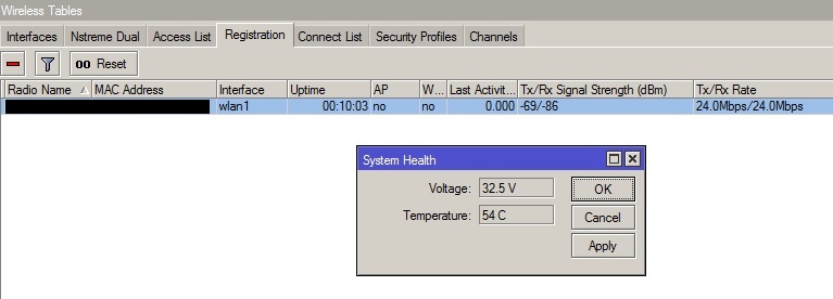

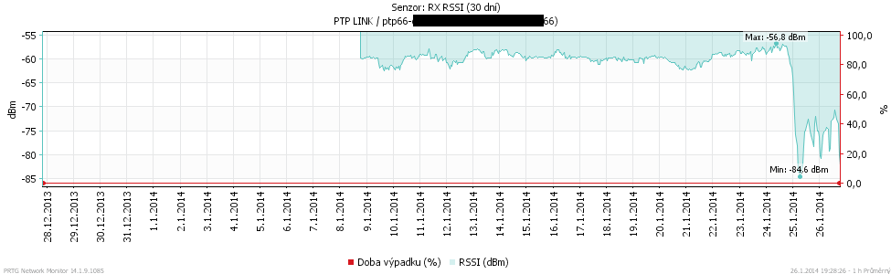

Čao,
dnes jsem zjistil, že na jednom spoji se rapidně zhoršil signál. Na jedný straně je JRC24 a přes kolínko Groove 52HPn. Na druhý Maxlink 24 s radomem, 3m pigtailu, CM9ka a RB433AH.
Groove byl zatlumenej na 8dBm.
Myslíte, že to může být tím mrazem? Divný je, že když se na tom Groovu kouknu na /system/health, píše to strašný hodnoty. Ostatní MK, který jsou napájeny ze stejnýho zdroje (AD155) jedou a ukazujou správný hodnoty. Na obouch stranách je v6.7.
Díky.
Jirka Lazorčák
oto s emi stalo také, odeslal jsem k reklamaci a oni to uznali, stalo se to pouze na jednom kusu

okoun píše:oto s emi stalo také, odeslal jsem k reklamaci a oni to uznali, stalo se to pouze na jednom kusu
Dikec, zítra zkusím vyměnit.
