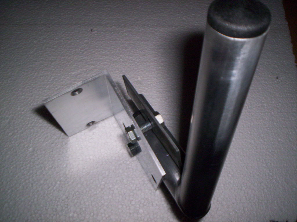

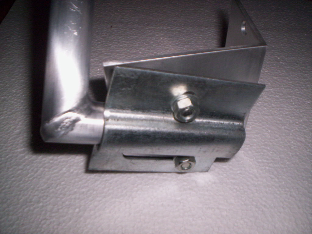

Muze to jit i takto.Cena do 150,-.Pripadne plagiatory si dovoluji upozornit na
http://spisy.upv.cz/UtilityModels/FullD ... 018742.pdf
Picture mn 100.jpg (177.24 KiB) Zobrazeno 2204 x
Picture mn 101.jpg (183.84 KiB) Zobrazeno 2204 x
Petr Stourac

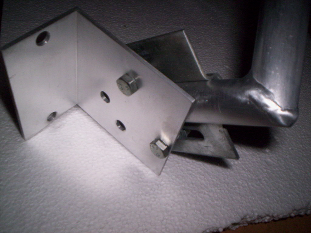

Ale da.Doporucuji vyzkouset v realu :)
Picture mn 102.jpg (170.94 KiB) Zobrazeno 2317 x
Petr Stourac
Příspěvekod Leeonek » 15 years ago
konečně někdo kdo u návrhu přemýšlel :)
