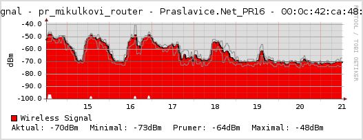

Aktualni grafy dvou klientu.Bohuzel to neumi grafovat lepsi signal jak -40dB, proto je ten jeden graf oriznuty. Jinak je to temer stejne. Kazdy RB je z jine vesnice. Provozem to rozhodne neni.
- 2.jpg (28.81 KiB) Zobrazeno 2956 x
- 1.jpg (31.39 KiB) Zobrazeno 2956 x
