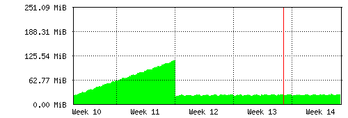

RB450G. Občas kontroluju zařízka protože se cca před rokem u všech SXT na páteřích plnily ramky a muselo se jednou tejdně restartovat. Pak to nějak s verzí vymyzelo a něco hrálo i roly dude který mělo zatrhnuto routeros takže bylo nonstop připojený na rbčko. Nicméně ten obrázek se tam stal nevim proč, dal jsem reboot a rovnou upgrade na v5.14 a všechno v cajku. Předtim to nikdy neudělal. Divný co. Podezření je taky na OSPFko.
praveze ja OSPF nemam a deje sa to aj tak. Upgradol som ROS na 5.14 a nič...ja mam podozrenie na duda.
No takže sme sa dočkali dakeho vyjadrenia na mikrotik fore. Normis si pyta support.rif a ževraj treba skusit Novu instalaciu mikrotika cez Netinstall. No to sme dopadli. Kto ide teraz na stožiar s netinstalom? :D
