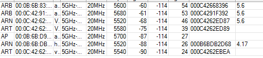

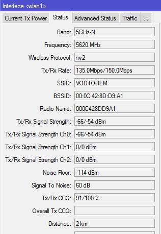

Nechci zakladat nove vlakno. Takze spoj na Groove 1800m, protokol nv2, sifrovani wpa2-psk, vykon na groove 3 dB , anteny jirous 24dB extreme. Podle kalkulacky ma byt vykon TX64/64dB. Podle mikrotika
je vykon TX/RX 66/55dB
Kde je chyba. Nenapada nekoho neco?. Ruseni neni.Anteny dosmerovany.Zapnuti 20Mhz nebo 40Mhz nema vliv. Dekuji za napady. Je to ale spoj pro cca 50 lidi, tak s tim moc laborovat nemuzu (typu vymena Groove, nebo anteny).

neverhappy píše:Podle mikrotika je vykon TX/RX 66/55dB
Muj nazor je ze ta druha strana je ustrelena a nereguluje vykon. Uz jsem se s tim u N-kovych radii taky setkal

Zvyseni vykonu na obou stranach na 6dB status 58/52 dB. Jde o to jak mam verit tem vykonum, jestli to doregulovat tak aby to vychazelo na tech cca 64/64 dB?. Abych se tady pak nehadal s CTU (jsem tady sam a nikdy jsem je nevidel, ale nahoda je blbec)
Edit. Nakonec jsem to sladil . Vykon na AP 1dB na station 6dB. Status na station 59/59dB. Regulace opravdu divna. zmena o 1 dB na karte kolikrat zmena az o 6dB. Klasicke karticky fungovali dobre.
