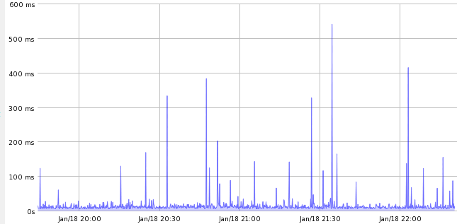

basty píše:hapi píše:disc lite5 ac proti sobě na ptp spoji 800m. only-AC, 802.11, 20MHz. Btest mezi jednotkama 120Mbit.
Funguje ti tech 802.11 dobre? Ping bez zateze je super 0ms, rychlost je taky suprova, ale ping co se tyce treba za den, tak jsou v grafu videt velke spicky a obcas nejaky vypadnuty...
Diky
U me to same CCQ 100% DISC AC vs mant sektor a klienti maji latence 0ms, protlaci klidne prez 100Mbps a v zatezi latence 10-15ms ale obcas i kdyz tam neni zadny provoz packetloos a obcas pingy 500ms. Zvlastni je ze to dela ARM vs ARM, ARM VS Mipsbe vše. Mam i spoj na 2x RBM11 s AC kartou ccq 100%, zadne ruseni a dela to to samé.

CrazyApe
- Příspěvky: 790
- Registrován: 11 years ago
Jinak vsiml jsem si jeste ted dalsiho problemu. Na dvou mistech Omnitiky AC vs DISC AC ulici naprosto bez ruseni vsichni CCQ 100%. Odpojujou se mi random klienti. Nekdy dva zaraz, nekdy vsichni zaroven. Nekdy uplne nahodne jeden, deset minut nejede pak zase naskoci. Provozovano 20/40, AC only, NV2, cellradius10,timing auto,datarate vscihni 400/400. Propustnost 120Mbps na kterehokoliv klienta. 0mnitik predtim byl asi rok v only N rezimu na jinem AP s N diskama a zadny problem. Zkousel jsem jakykoliv firmware na druhém AP vč. nejnovejsiho a deje se to furt. Todle (screen) je druhe AP kde sem nahazel ruzne firmwary na klienty a dela to taky. U klientů po znovupripojeni na AP vidim rebooted without proper shutdown. Pri tom jsem si naprosto jistý ze v ulici elektrina jde pac tam mame jeste par lidi pripojenych na jiné AP kousek dál asi 6 lidi a ti maji uptime 30dnu +. Ze by omnitik zpusobil reboot zarizeni u klienta? Zkousel jsem frekvenci 6000, 20Mhz, 80 Mhz, preladit, prepnout do 802.11, nstreme ... nic nepomaha.
- Výstřižek.PNG (17.65 KiB) Zobrazeno 3252 x

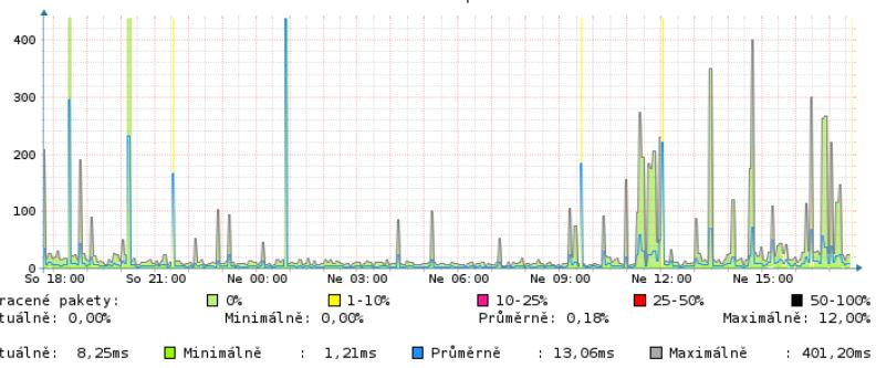

- Příspěvky: 2475
- Registrován: 21 years ago
Tohle je disc-ac spoj na 802.11, 6.43.8. Dochazi tam jakoze v totalne nahodnych dobach k narustu pingu v tu dobu 400 - 800 - timeout a trafik takto vypadava.
je to v pasti protoze nstream jede max 60Mbps, nv2 je v haji a nevhodny na ptp, a 802.11 jede krasne, ale tyto vypadky pingu.
Pravdepodovne to budu muset sundat a dat tam mips...
Pritom ten spoj dokaze jet až 135 Mbps. Tece tam kolem 20Mbps a tak 30 klientu. ccq krasny, signaly akorat.
Kdyby nekdo vedel jak ty vypadky odstranit, tak mu to zaplatim...

basty píše:Tohle je disc-ac spoj na 802.11, 6.43.8. Dochazi tam jakoze v totalne nahodnych dobach k narustu pingu v tu dobu 400 - 800 - timeout a trafik takto vypadava.
Nemyslim si, ze si mmipsem pomuzes Mam spoj na RBM11G 2x + ta AC karta a chova se to naprosto totožně.
