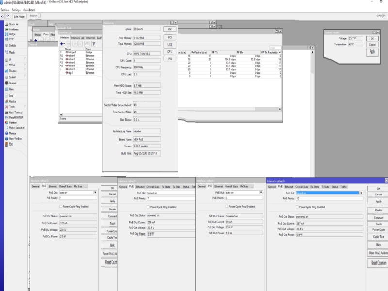

na stole to utiahlo nejakych 17W musel som pripojit ziarovku lebo 2x LHG a 2x SXTsq davalo malo watov. Nasadil som to na jeden bod ja na tom Omnitik UP a z neho 1x mANT15 1xSXT HG5 ac a 1x omnitik 4 dni to ide ok ale pisu ze ten mUPS ma Router OS ale neda sa do toho nijak dostat tak som na omnitiku spravil script na pokles napetia na 20v
mUPS test3.jpg (152.03 KiB) Zobrazeno 4047 x
