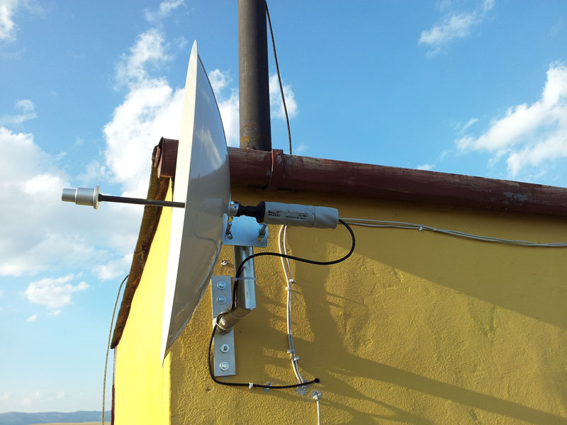

no to s tým 90 stupňovým konektorom nie je zlý nápad.. ja som to zatiaľ riešil takto (foto - priloha) a prežilo to aj nejaké tie dažde ale tak nie je to najlepšie riešenie...

Mám to řešeno stejně. Každopádně vždy izoluju konektory, vlhkost je sviňa.. A když do Bulletu neteklo, tak myslím, že ani do Groove nepoteče. Ty dírky na šroubovacím krytu jsou myslím trochu nešťastné řešení, měly být trošku víc u okraje a nebo tam neměly být vůbec. Já je normálně ucpávám.
wolf14 píše:no to s tým 90 stupňovým konektorom nie je zlý nápad.. ja som to zatiaľ riešil takto (foto - priloha) a prežilo to aj nejaké tie dažde ale tak nie je to najlepšie riešenie...
Taky to montujeme jako ty. Akorát dole děláme novou odtokovou dírku. Protože pokud by to bylo více vodorovně tak by to nemuselo odtékat.

no ja som ešte potom neskôr oblepil aj stranu kde ide UTP a nechal som neoblepenu len jednu dierku, a natočil som to tak aby to bolo dobre dotiahnute ale zaroven aby ta dierka bola dole. Ale je pravda ze tie dierky mohli byt viac pri kraji.
Presne tak jsem to taky udelal jako to mas ty a pak jsem na test na to 15 min. vodou strikal hadici (proudem) a ani kapka uvnitr.
to je pekne, lenze u J/R bubnov je V polarizacia tak, ze groove je otočeny smerom hore. Treba tam to 90°kolienko. Ináč mame hodne vodorovných groove mašiniek a no problem :)
midnight_man píše:to je pekne, lenze u J/R bubnov je V polarizacia tak, ze groove je otočeny smerom hore. Treba tam to 90°kolienko. Ináč mame hodne vodorovných groove mašiniek a no problem :)
na JR dej jejich box s 711 a mas klid.
