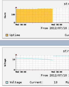

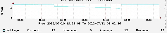

Uz nekdo z vas videl tohle? Stalo se mi to v poslednim tydnu 2x na AD55A, a cca pred 2 mesici i na AD55B. Nebyl vypadek elektriny, klienti pripojeni na tato AP byli bez restartu. Dle grafu RB z niceho nic zacalo dostavat stavu z baterky az do jejiho vybiti, RB chciplo a hned pote nabehlo, ale uz s plnym napajenim z AD55???
tak asi bol vypadok el nie?
nebyl vypadek el. - pisu to v postu, vsichni kliosi byli bez restartu.
Hlavne je divny, kdyby skutecne vypadek el. byl, ze by pokazdy RB nabehlo vzapeti, co predtim kleklo kvuli baterce.
Uptime u AP i klientu jsem si overoval, mam to monitorovany...
třeba mají ADčka dynamický test baterie ;)
Vypada to tak :wink:
