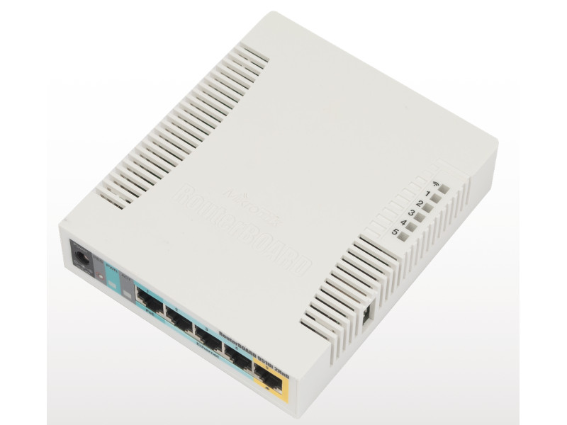

Nechci zakládat nové téma tak to dám sem. Mikrotik představil novinku. RB951Ui-2HnD
Konečně domů stačí jedna krabička. Bude dělat home wifi a zároveň napájet MK na střeše.
MikroTik announced today “The RB951Ui-2HnD is a wireless SOHO AP with a new generation Atheros CPU and more processing power. It has five Ethernet ports, one USB 2.0 port and a high power 2.4GHz 1000mW 802.11b/g/n wireless AP with antennas built in.
It has a 600MHz CPU,128MB of RAM and PoE output function for port #5 – it can power other PoE capable devices with the same voltage as applied to the unit. Maximum load on the port is 580mA.
http://www.mikrotik.com/download/share/RB951Ui_2HnD.pdf
- honzam
- Příspěvky: 5527
Je to ve větším obalu, stejném jako rb951G
- RB951Ui-2HnD.jpg (41.29 KiB) Zobrazeno 3326 x
