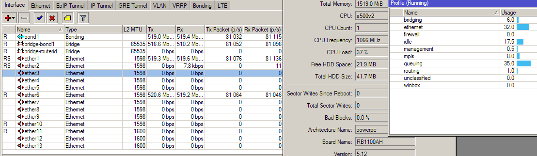

Tohle dá i RB450G s CPU na 90%.
RB1100AH při routování 512 Mbps duplexn9ho toku má CPU na cca 30-45%. Takže AHx2 na tom hůře nebude, jen se o to stejné podělí dvě jádra.
V případě vymáčknutí nejvyššího výkonu je potřeba zátěž dobře rozdělit. A nenacpat to všechno do jedné "switch group"

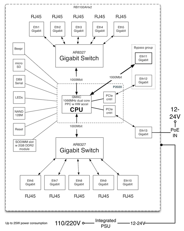

Psáno o stránku dříve - pro všechny varianty RB1100 platí, že slabší kousky jsou porty ether12 a 13, protože mají v cestě ještě PCIe bridge. Ale pokud tím chceš tlačit do 200-300 Mbps, tak to stejně v reálu moc se neprojeví.

Dnes po 8 mesicich provozu prestaly fungovat porty 6-10 (ten 100Mb switch) Zapojeny byly jen dva vysilace, musel jsem je prepojit do 1G portu. Zajimava zavada. Den ze dne prestane fungovat 5 portu. Zadna lednova bourka nebyla :D
Porty 6-10 jako stovkový switch? Pokud ti tak jelo odjakživa, tak to máš odjakživa rozbitý. V RB1100AHx2 (a všech variantách RB1100) jsou obě switch grupy (1-5 i 6-10) gigové. Druhou grupu 6-10 na stovce mají RB2011.
Omlouvam se. Porty jsou gigove, tedy presneji porty 6-10 uz nejedou. Nejak jsem neresil zda jsou 1G nebo 100Mb. Vim ze je tam switch na kazdou petici portu.
