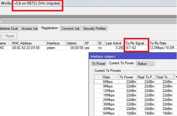

Máme problém s celou poslední objednávkou cca 20 kusů. I na 4 metry mám rozdíl v TX/RX 20 dB Vidím to na -34, ale protistrana na -60 (na prutové antény).Není to MMCX konektorem, je to radiovou částí na RB.
Edit.
Jestli nastavím v TX power default nebo to fixnu na 0 dB tak signál zůstane na protistraně stejný nehne se ani o dB.

Namontovane par desiatok novych verzii RB711 a ziaden problem. Az dodnes, kedy mi prisla nova dodavka tychto RB a hned s prvym kuskom sa hlasim tuna do klubu. Ako pise "ef" , pri rucnom Tx power na RB711 tu ukazuje na AP -85dB a pri defaulte to sice uz ide, ale zas prazi na max. napr -52dB. Neviem, mne to pripada akoby vybehli s inou reviziou novej RB711, ci ako? No, na nervy tento Mikrotik. To aj UBNT tako skusa trpezlivost zakaznikov?

Problem na RB711 vypada bud na spatnou varku keramickych kondenzatoru ve zdroji - http://en.wikipedia.org/wiki/EIA_Class_2_dielectric klicove slovo Z5U (sranda zacne az zacnou mrazy). Nebo je nejaky prechodak v tom plastovem konektoru a kolisa napajeni TX casti (drive casta zavada v pripade jednoho vyrobce tohoto http://www.i4wifi.cz/poe-pasivni-injector_d1392.html ) Zkuste pripojit 24V zdroj, pripadne napajet primo do jacku na routerboardu, jestli problem nezmizi.

Potvrzuju šmejdská RBčka, dneska jsem montoval anténu na 3x , naštěstím jsem je všechny měl v autě a ve finále se ted večer podívám a už je signál zase -80/-54 . Když pustím badw.test tak se to srovná třeba na -50/-54 a nic přes to neteče postupně to zase utiká nahoru. Budu věřit že to bude softwarová chyba .. i když to dělají jen nějaké kusy.
dnes měním dva vadné kusy 711 než narazím na třetí funkční kus
