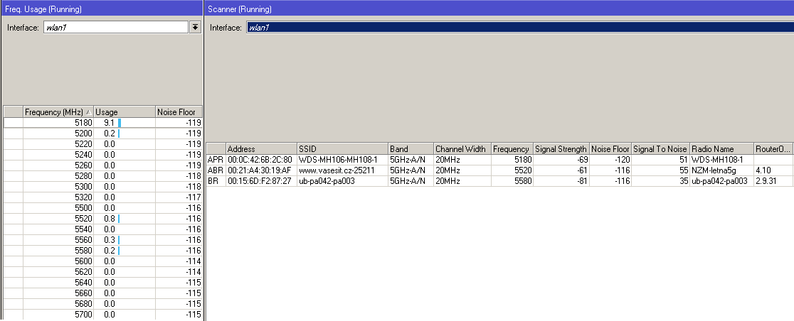

Přikládám scan okolí, podle mě je tam pěkně čisto ... první spoj začíná na 5180 a druhý na 5660.
- freq-usaged.png (11.83 KiB) Zobrazeno 2835 x
soooc
- Příspěvky: 1586
zigi píše:Přikládám scan okolí, podle mě je tam pěkně čisto ... první spoj začíná na 5180 a druhý na 5660.
Hmmmm, kanal 5180? 5180 - 5320 only for indoor usage ... Zkuste udelat scan spravneho pasma - 5480 - 5725

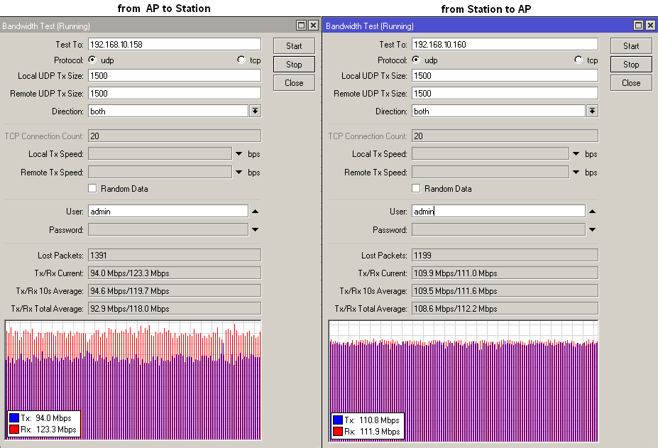

1. změnil jsem nastavení kanálů
- první: 5500MHz a 20/40MHz HT Below
- druhý: 5680MHz a 20/40MHz HT Above
2. nastavil hw retries na 15
3. snížil tx power na 1dBm - síla signálu šla dolů na cca -53dBm
- během btestu byly rychlosti víceméně stabilní +-7Mbps vůči průměru a ztrátovost u UDP testu se stále pohybuje kolem 1100-1400

fajn, to už je lepší. Co přenos skrz celou tu trasu až skrz switche?

Spoje a jejich propustnost po úpravách budu testovat dneska. Ale co ta ztrátovost u UDP btestu?
