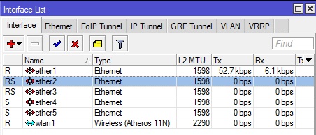

Zdravím, shodou okolností jsem zkoušel trochu nestandardní nastavení, že jsem potřeboval všechny ethernet porty v režimu bridge. U RB751U to lze pouze jako u klasických RB, čili ether2 jako master port a 3-5 jako slave a pak dát do bridge ether1 a ether2. Nicméně k mému překvapení u RB751G lze nastavit jako master ether1 a porty 2-5 jako slave, takže bridge vůbe není nutný!
Důkaz, viz obr, v prvním sloupci je u všech portů kromě ether1 a wlan1 "S", čili slave. Nevím , jak je to po hw stránce dělané, ani jsem to rychlostně netestoval, je to jen takový postřeh. Verze 5.16.
- RB751G.jpg (45.11 KiB) Zobrazeno 844 x
