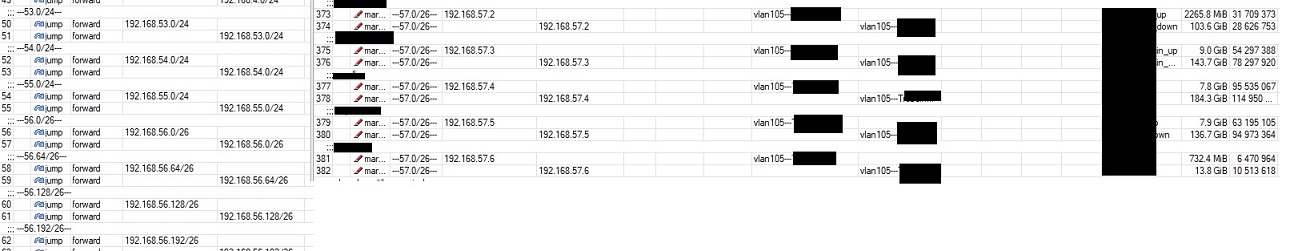

Nic na tom neni.
V primarni chainu, kterej chcete pouzivat (obvykle Forward) si vytvorite dve pravidla (up/down) pro kazdej subnet. Ja mam segmentovani po /26. V Action vyberete Jump a do Jump Target napisete jak ten novej chain chcete pojmenovat - napr. ==192.168.57.0/26== (je to fuk)
V tyto chvili mate vytvorenej novej chain, vpravo nahore si do nej prepnete a tam uz hazite pravdila/usery jako v klasickym Forwardu a manglujete.
Stejne to funguje i ve Firewallu. Pokud chci filtrovat napr. jednotlivy IP z nejakyhu subnetu, udelam to uplne stejne jako v prikladu vyse: Vytvorim Jump do novyho chainu a vsechny IP z toho subnetu povoluju/zakazuju v tom chainu. A na konci kazdyho takovyho chainu ve FW mam globalni drop.
Smysl to ma jednoduchej: Firewal/Mangle se prochazi od shora dolu. Paklize udelam Jump do jednotlivych subnetu, packet proste dle zadanych kriterii skoci do toho patricnyho chainu a nemusi prolizat tisice zaznamu.
Pokud s tim packetem chci nasledne jeste neco delat, misto Accept v tom specifickym chainu dam Return a skoci mi to zpet do chainu, ze kteryho sem do tohoto chainu skakal (snad je to pochopitelny
Rozhodne pouzivejte address listy, i kdyby se melo jednat o 5 IP
Pokud to vas layout site umoznuje, v pravidlech definujte i ifacy.
A posledni vec.. pouzivejte established, related pravidla! A to vždy nahoře FW. Tím se navázaný spojení znova netlačí zbytečně do chainů.

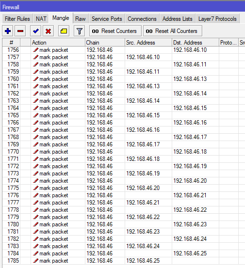

mark jump, down i up se pošle do jinýho chainu jumpem
a následný mark v novým chainu
máme to po /24 ale to je proto protože tak prostě máme adresovanou síť. Něco přes 100 subnetů /24 a v každym cca 20-50 userů s /32. Jiný adresování bude jinak rozdělovaný. Pokud má někdo 1000 klientů a má na to použito 4x /24 tak to bude muser rozsekat třeba po /26 nebo /28.
add action=jump chain=forward comment="s4i | jump" src-address=192.168.46.0/24 out-interface=ether1 jump-target=192.168.46
add action=jump chain=forward comment="s4i | jump" dst-address=192.168.46.0/24 in-interface=ether1 jump-target=192.168.46
add action=mark-packet chain=192.168.64 comment="s4i | zema | d" dst-address=192.168.64.35 new-packet-mark=276_d passthrough=no
add action=mark-packet chain=192.168.64 comment="s4i | zema | u" src-address=192.168.64.35 new-packet-mark=276_u passthrough=no
