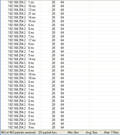

no a mam dalsiu otazku...
pustil som si dalsi nstream na dvoch P3 866MHz na vzdialenost 3,5km s dvoma 27db d-com antenami oproti - samozrejme zregulovane na 2db. Kable su tam kvalitne hrube merane a su dlhe 2 a 5 m.
Signal je dobry, rychlosti fixnute na 54mbit, vytazenie CPU je do 25 percent. Signal je okolo -60 az -65db.
problem je to, ze pingy lietaju jak besne a aj sa niekdy stracaju.
momentalne tade tecie okolo 5mbit, pocet spojeni nepresiahne ani 500.
tu je obrazok...

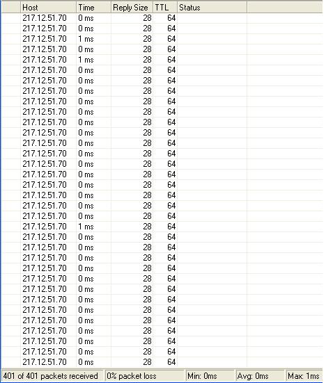

mam aj dalsi nstream spoj, ten je postaveny na jednej strane z P3 866MHz a na druhej strane P4 3GHz stroj, ktory zaroven robi aj shaping...
Vytazenie tohto stroja byva okolo 50 percent, vzdialenost spoja je 500m, anteny su 2x jrc 24db, 2x 3m kabel merany hruby, vykon na kartach stiahnuty na 0, rychlost fixnuta na 54mbit.
tento spoj funguje velmi krasne... aj pri 15mbit vytazeni su pingy krasne, drzia sa do 3-5ms. Signal je -50 az -55db.
Momentalne tam tecie 2mbit, spojeni okolo 500, pingy sa drzia az prilis krasne.
tu je obrazok...
dodam len tolko, ze na mieste kde to ide krasne podla mojich predstav je podstatne vacsie rusenie ako na mieste kde mi to blbne... tam naskenujem mozno 1-2 siete, aj to velmi slabo.
Karty su pouzite vsade CM9, pri nstream pouzivam zapnuty polling, exact size a framer limit 4000.
Mate niekto nejake napady??? Napada ma jedna vec akurat... ze by to nestihali tie dva slabsie stroje oproti sebe?
