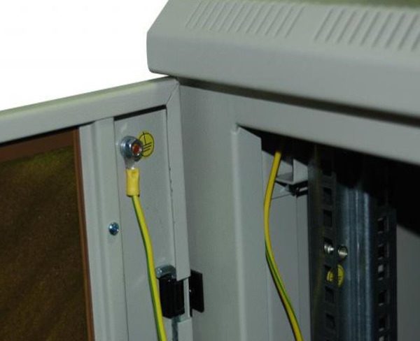

Jestli je nebo není část rozvaděče vodivá, lakovaná, natřená barvou a podobně je naprosto nepodstatné.
Pokud se má uzemnit musí mít k tomu určenou a označenou svorku ( vetšinou zemnící šroub ). Uvnitř rozvaděče je to pak ochrana pospojováním.
Jak má zemnící drát vypadat a kam provede řeší norma ČSN EN 61439-1 ed. 2 čl. 8.4.3.2.2 - Požadavky na spojitost uzemnění a ČSN 33 2000-5-54.
edit: Uzemění na CSS neslouží jako ochrana, ale prymárně pro vyrovnání potenciálů. To je v podstatě potřeba pouze v případě velkých sálů kde k takovému jevu může docházet.
- zem.jpg (27.05 KiB) Zobrazeno 4215 x
