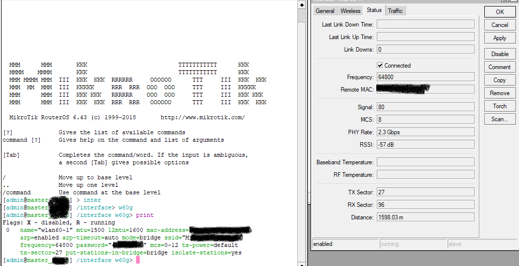

Nic zvlastne nastavene nemam. Freq podla vzdialenosti davam. Na 1.6km sa to na 58GHz nechce ani spojit. Najlepsia freq je 64,8GHz a je vhodnejsia na dlhsie spoje. tx-sector=27 na oboch stranach a tx power=15 na jednej strane, ssid a heslo nema vplyv na nic.

Dalsi poznatok na ktory som teraz prisiel je, ze polozka signal alebo signal quality je vyrazne zavisla na hodnote MCS. Na spoji na 1490m kde to bez problemu drzalo MCS 8, teda 2.3Gbps som rucne nastavil max MCS 6, teda 1500Mbit a signal quality spadlo na 60 z povodnych 80 :D

to je ale jasný ne? když snížíš modulaci že signál bude lepší. Je to stejnej indikátor jako na dvb-t nebo satelitech. Ono jako nemá moc smyslu něco počítat když regulaci výkonu to má zdá se navzdory všemu stále automatickou i když při nízkých tx power to prostě už nefunguje.
Jak si snížil ručně modulaci? to už tam jde?
