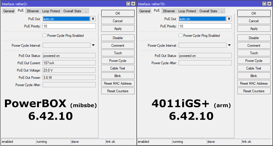

Nevíte proč nejde monitorovat PoE out? Je to dáno zařízením nebo to v některé verzi zmizelo?
Laibir
Příspěvky: 369
Laibir píše:Nevíte proč nejde monitorovat PoE out? Je to dáno zařízením nebo to v některé verzi zmizelo?
EDIT: chyba v obrazku u ARM má být 6.43.12
Asi preto, ze monitorovat to nejde ani na starej rb2011 poe out.
psichac
Příspěvky: 66
Příspěvekod psichac » 7 years ago
podrobný HW monitoring poe out portov vedia len tie Mikrotiky, ktoré sú na to "určené", teda hex poe/lite, powerboxy a RB260GS. A PoE switche radu CRS.
Takto ako si dal na obrázku, teda len stav "powered on" alebo short alebo off, píšu všetky ostatné (RB951Ui, 2011/3011Ui, hap ac/lite, hex s...) A to aj vtedy ak napr v system health vypisuje napätie. Jednoducho na to nemajú HW (ATmegu a nejakú bižutériu okolo)
