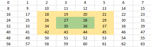

Laické vysvětlení beamformingu a RX a TX sektoru.
Beamforming - představte si hladinu vody v detskem bazenku. Rozdelte si ho na 8x8 dilku -> 0 ... 63 sektor. A ted zjednoduseni -> pokud placnete rukou do sektoru X a nasledne v presne dany cas a presne danou silou do sektoru Y tak se vam vlna slozi a v sektoru Z vam voda "vyskoci" z bazenku. A ted si to predstavte ze byste sladili 64 placnuti do vody. Dokazete presne stanovit, kde a jakou silou vylitne voda ven ( nad uroven bazenku ).
Tx sektor jen rika ve kterem miste mrizky by mel byt signal nejsilnejsi a urcuje smer vysledneho "centralniho laloku"
Rx sektor nejde uz z principu ovlivnit, zde se pouze snazime co nejlepe zachytit signal na co nejvice plosek, idealně tak aby časový rozestup s dopadem na první a poslední plošku byl co nejmenší ( uvazuju dopad modulovane vlny ve stejne fazy a amplitude ) -> vysek jedne "nanosekundy" z komunikace.
Pokud je má úvaha zcestná nebo nepřesná, tak mě snad někdo znalejší opraví - jsem jen ITák.
úvaha je jistě správná ačkoliv by mě zajímalo jestli ta tabulka tak opravdu je. No a taky by mě zajímalo proč jí nemá RX když beamforming je právě o tom jak směrovat i přijímat ziskovějc z určený oblasti.
No a ještě k tomu tx sektoru... skáče mi to klidně 46 pak 29 a pak 20 a nakonec klidně 50 takže mi to nepřijde jako správě poskládaný čísla.
Ano takto si to prestavujem aj ja. Otazka je ako su naozaj znacene tie TX sektory a ako presne realizovali RX. wap60 ma asi menej sektorov. https://www.penta.cz/Libraries/thumbnai ... 55x255.jpg Na LHG si predstavujem teda mriezku 8x8

Ak sa budeme riadit vyssie uvedenou tabulkou bez ohladu na to ci sedi alebo nesedi oznacenie sektorov s MK tak asi je najlepsie aby bol signal vysielany co najviac zo stredu nie ? Tym padom je lepsie vyuzita plocha resp ta sietka v LHG. ALebo vzhladom na velkost tej anteny je to jedno ?

Na obou stranách jsem nastavil tx-power=10 a tx-sector=28 (center).
Pozicováním z jedné strany jsem se dostal na RSSI 60 a Signal 80 (je to něco jako CCQ?)
Na druhou stranu se dostanu až po neděli, ale nečekám žádné zázraky.
thanui.linux píše:Jestli je ta tabulka správná nebo ne nemá vliv na princip jak to funguje. Experimentálně bych řekl, že ano.
jak víš že 28 je uprostřed? pak by číslo mělo mít ekvivalent v zobrazovanym úhlu což teda nemá. Podle mě nula začíná vlevo dole. Jedinný co sedí je že 36 je center.
mirek.k
Příspěvky: 796
Příspěvekod mirek.k » 8 years ago
Protože to pak píše "center"? Ale ve skutečnosti tady všichni jen něco hádáme.
Dokumentace naprosto žádná.
