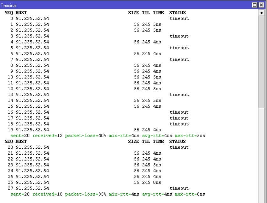

Zdravim Vas , stretol som sa s problemom , mam AP RBM11+52 horn a klienti SXT 5 , LHG 5 a jeden LHG 5 AC ,802.11
na LHG 5 AC (FW 6.45.7) pri pingovani urcitych stanok vypadavaju packety( ak pingam z klienta na GW tak nic nevypadava ) stretol sa niekto s tym ? uz sa mi to stalo, ked som testoval SXT SQ ,ale to rusilo cele AP .
vidim ,ze nie som sam kto ma s AC problem https://forum.mikrotik.com/viewtopic.php?f=7&t=136002&start=600
lhg ac.jpg (122.28 KiB) Zobrazeno 5367 x
