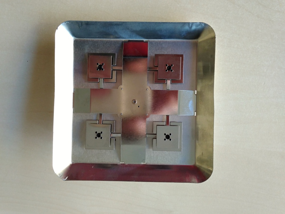

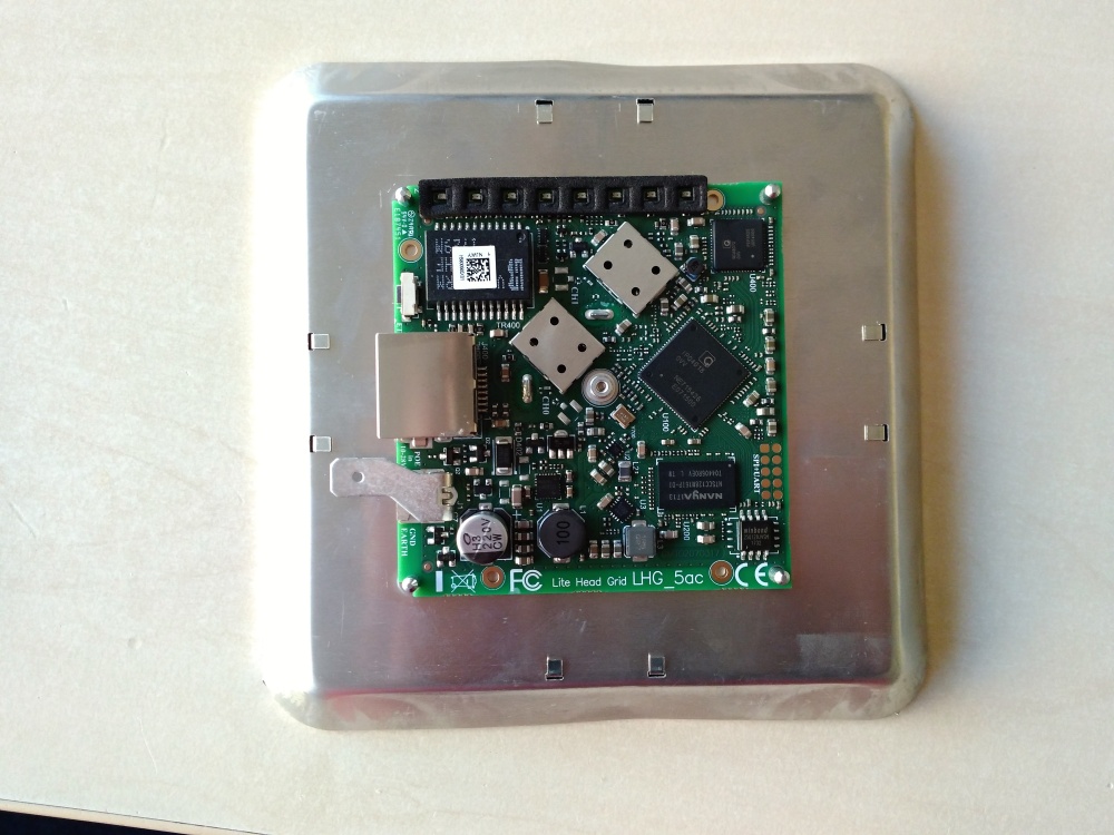

Takhle vypadá uvnitř to SXTsq AC. Je v tom DPS z LHG AC. Celý to SXT je nerozebiratelný. Obě plastový části jsou k sobě lepený, spíš nějak natavený. Nedestruktivně to fakt nejde . . .
Jsou to lemplové co se týče firmwaru v těchto jednotkách. Zatím nechodí asi nic uspokojivě.
