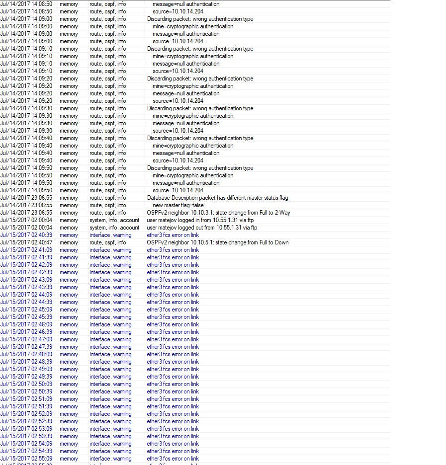

hehe tak dnes jsem poprvé viděl toto:
pomohlo restartovat to eth3 rozhrani, to je ono?
