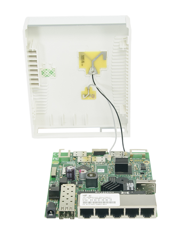

- honzam
- Příspěvky: 5527
Má to zajímavě udělané antény. Bohužel z obrázku není poznat jestli to tam je napájené nebo například u.FL konektor. Potom by se to dalo vyměnit za vlastní řešení
EDIT: Info doplněno níže

hocimin1
- Příspěvky: 1154
- Bydliště: Náchod
to vypada na konektory, proc by to pak jinak davali do silikonu ?
- honzam
- Příspěvky: 5527
Stačilo pohledat v manuálu:
Third chain of each band can have the antenna changed to a different one, there are two uFL connectors inside the case, each has a small antenna connected. You can unplug these antennas, and change the third chain to your own antenna. In most situations this is not required, so the connector is not easily accessible or marked
czatlantis
- Příspěvky: 316
To že se MK nevešla třetí anténa na plošňák chápu, ale proč proboha píšou, že si v případě potřeby může člověk připojit anténu svou?
K čemu by člověku bylo připojit si jen jeden chain a ostatní nechat jak jsou?
To jako mám otevírat tenhle pitomej case co drží jen na plastových zámečcích a vrtat do něj díru na konektor? Vážně? Můžu to pak reklamovat?
MK mi připadá že nějak zapomněl že tohle je SOHO řešení a ne nějaká RB433, kde si člověk koupí samostatně desku, case, zdroj, pigtaily....
- honzam
- Příspěvky: 5527
Proč vrtat? Rb951G má vzádu na krabičkce připravené výlisky na vylomení. A tam se přesně vejde pigtail rsma. Předpokládám že zde to bude stejně.

czatlantis
- Příspěvky: 316
Jo tak to jo, ale pořád je to mnohem blíž k bastlení/úpravě produktu na vlastní triko, než k zamýšlenýmu použití od výrobce.
A taky k čemu by byl jen jeden chain dostat ven?
- Příspěvky: 1306
- Bydliště: Sudetten land
Tou montáží R-SMA konektoru bych si nebyl tak jistej. Spíš bych to viděl na anténu, jako se dává třeba na teplý linky, co mají anténu napevno. I ty antény se dají koupit samostatně. Díra bude větší než na to SMA.
- honzam
- Příspěvky: 5527
the.max píše:Tou montáží R-SMA konektoru bych si nebyl tak jistej. Spíš bych to viděl na anténu, jako se dává třeba na teplý linky, co mají anténu napevno. I ty antény se dají koupit samostatně. Díra bude větší než na to SMA.
Možná to je na anténu která už je vyrobená s pigtailem. Ale to je celkem jedno ne?
czatlantis
- Příspěvky: 316
Ty díry jsou nejspíš na takový ty zacvakávací plastový antény jak má třeba RB2011. Upravoval jsem RB951G a chtělo to velkou podložku
