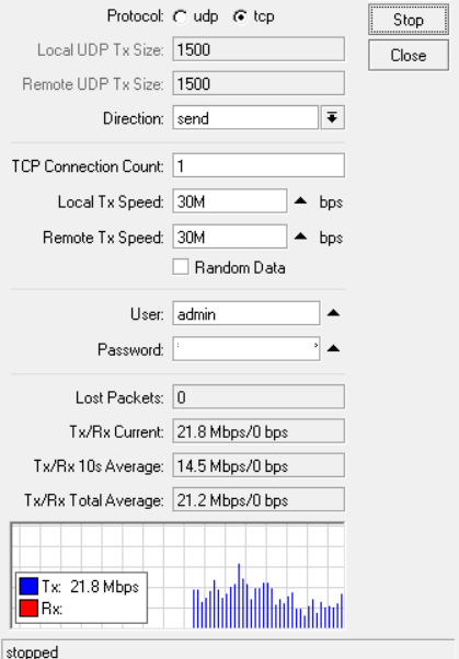

Na jednom miste zmeneno na tdma size 2 ms a vzsledek je stejny / podobny. Nejde mi o to, zda dosahnu na maximum treba 40,50,60 Mbit, ale ze to pri testovani napr. na rychlost 20M tuto rychlost v BT nedrzi a jsou tam poklesy a caste, smerem dolu (testovano z x86) - je to videt na prilozenem screenu. Jakmile tam dam 802.11 hned rychlost vyskoci pri testovani na 20M a drzi i nekolik minut v kuse bez poklesu. Pouzivate nekdo mod 802.11 a nebo tam davate ihned nstreme?
