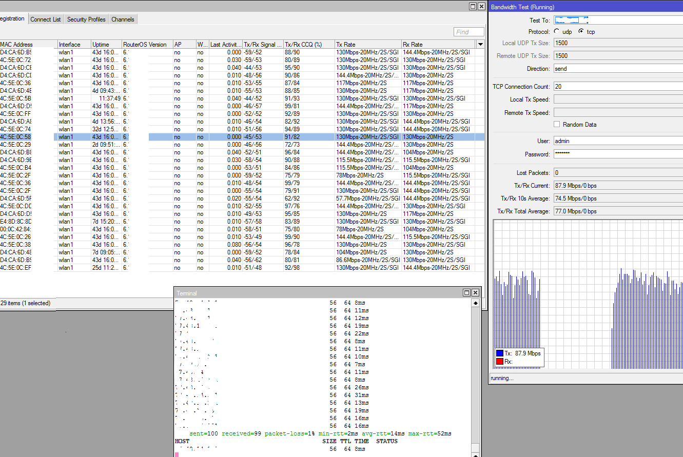

No ja mám podobný problém mam na sektoru (RB912) cca 25 lidi a všichni jsou N-only (SXT-lite 5)
BT test na jednoho klienta co má signal -50 ukazuje 15-20Mbps. Ale když všechny vykopnu jede BT test na 70-80.
Může to byt rozdílnou vzdálenosti?? nebo už je to na sektoru moc lidi?? procesorově je na 12% a trafic na ni kolem 15-20Mbps
- 3com
- Příspěvky: 627
Něco podobného se mi dělo na úzkém sektoru 24°, který rok běží naprosto bez výhrad. 29 Klientů SXT lite5, tcp btest na jakéhokoliv 50-80Mbit.. Pak se připojil jeden, který nebyl zcela v tomto vyzařovacím úhlu jak zbytek, ale signal, odezva a vše stejné jak zbytek, ale ihned kapacita poklesla na všechny o cca 30Mbit.. Po jeho odpojení zase vše naplno.. Byl přepojen na jiný sektor, ale důvod neznámý a dále netestováno..

Pouzivate long alebo short guard interval? Podla screenu ma 3com nastaveny na short. Nwm ale podla skusenosti su klienti na long odolnejsi voci ruseniu.
zdwena
- Příspěvky: 147
- Registrován: 13 years ago
Zkušel jsem long ale nepoznavam rozdil...
asi kdyz je moc velké tak už to nefunguje..
