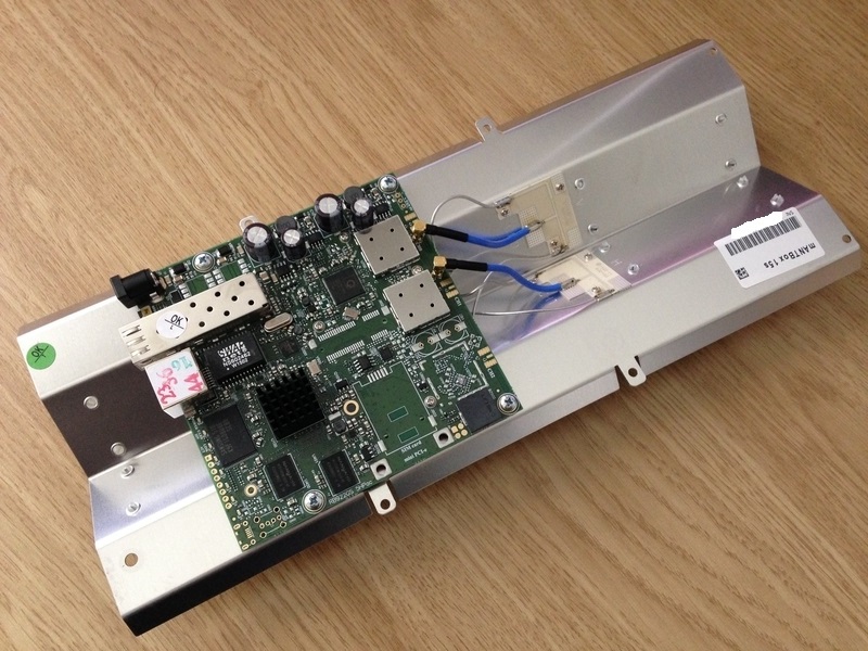

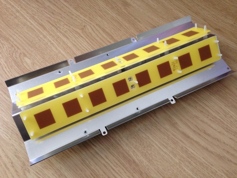

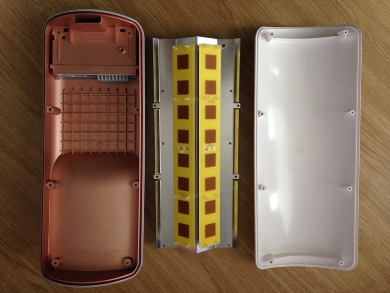

Tak jsem vam to nafotil a dle mne to zase takovy "plastoshit" neni a oproti SXT sektoru to ma alespon stineni.

Jaktože je vyfocena anténa s integrovaným RB? To je nějaká jiná verze? V eschopech (a i na routerboard.com) vidím vždy jen antény s 2xRSMA konektorem?
Jenya
Příspěvky: 486
Příspěvekod Jenya » 10 years ago
net.work píše:Jaktože je vyfocena anténa s integrovaným RB? To je nějaká jiná verze? V eschopech (a i na routerboard.com) vidím vždy jen antény s 2xRSMA konektorem?
Jojo, maji obe verze. S integrovanym RBckem i bez neho s RSMA konektory.
