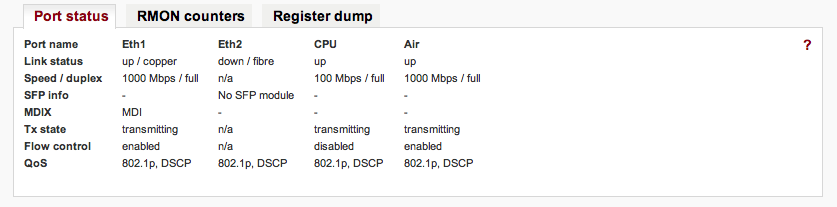

Příspěvekod douby » 11 years ago
ETH1 je připojenej právě přes ten injektor
neverhappy
Příspěvky: 565
Příspěvekod neverhappy » 11 years ago
Me to na Ray2 nejelo. Puvodni RAY nemam a nezkousel jsem
Mario
Příspěvky: 135
Příspěvekod Mario » 11 years ago
Také mi RAY2 na MK Gbit poe jede.
douby
Příspěvky: 475
Bydliště: Olomouc/Litovel
Tak pro úplnost dodám ze nám tak jede jak ray1, tak ray2
