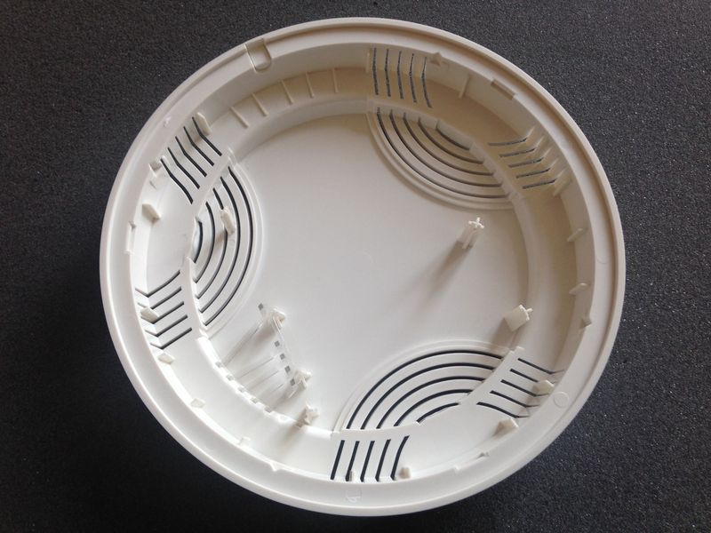

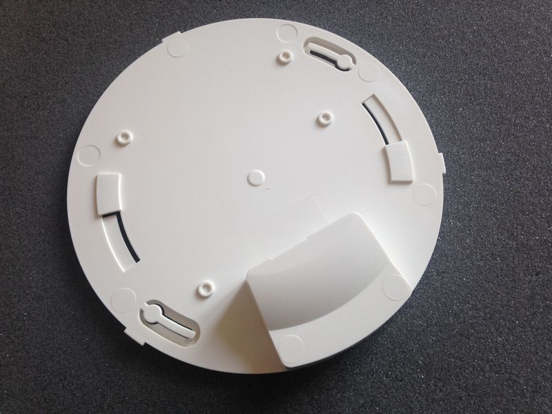

Taky pridam svou trosku do mlyna.
Mam to uz nasazene v kancelari asi 14dni a jede to "normalne", signal +- stejny s TP-Linken TL-WR841ND
Spise me vadi ze to neumi 2-chainy.
Za mne jasna vyhoda, ze tam je cistokrevny ROS L4 navic s podporou CAP, ale bohuzel diky CPU 300MHz dost pomalu nabiha, za stejny cas me 3x po sobe nabehne SXTLite5r2 :-(
Obrazek o zarizeni si udelejte z foto:

Ladik píše:Mam to uz nasazene v kancelari asi 14dni a jede to "normalne", signal +- stejny s TP-Linken TL-WR841ND
Len otázka: žiari to všesmer 360° alebo iba pod router? Podľa antén by som súdil to je všesmer, len sa pýtam ...

Mam to na policce ve vysce cca 170cm a jsem od toho asi 7m pres dve skrine a signal na plne gule :-), ale netestoval jsem to pres zed zkusim doma.

Odpoveď od Mikrotiku:
Hello,
approximately sphere in all directions, but of course, signal will not be so good
to the upper floor, most signal goes out from the cAP top surface
Regards,
