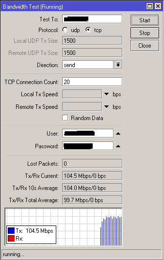

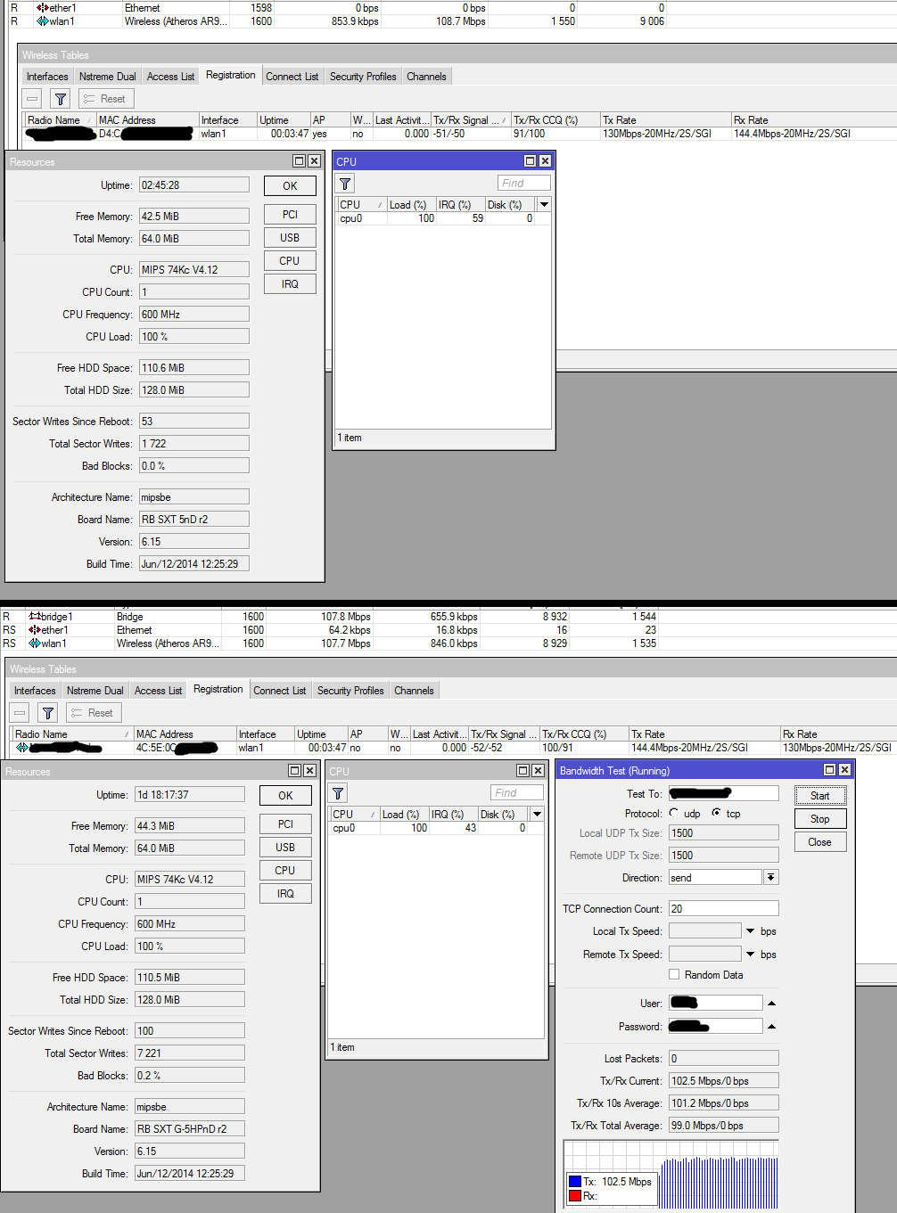

Je to generováno z vysílacího SXT. CPU na 100% na obou stranách... Viz. detailnější screen v příloze.
