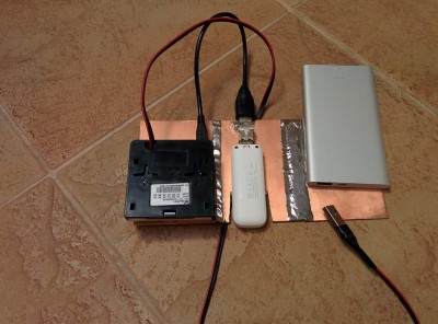

Tak s tímhle bastlem (3 desky spájený k sobě, kdyby se někdo divil proč je tam tak půl kila cínu :D) mi to konečně jakž takž funguje. I na 2G, kde mi to zlobilo nejvíc (asi nevyšší výkon). Zatím jsem to zkoušel jen po baráku, ale zkusím to vzít i někam po cestě. Na 3G to funguje i jen tak na kabelu.
Původně jsem měl kabel na napájení připojen v místě spojení konektorů na to mé desce, ale to padalo to taky (a to i v případě, kdy jsme APčko napájel z 12V, tak ten kábl asi dělal anténu a chytalo se tam něco nebo já už nevím. Dokonce jsem i ze zoufalosti přidal do toho mAP kondenzátory na místa na plošňáku, kde mají být, ale nejsou osazený - asi to nakonec potřebovali ještě zlevnit o chlup) Tak jsem otevřel mAP a 5V napájení jsem připojil natvrdo na kondenzátor +5V. Od té doby to funguje v pohodě.
Jestli se to osvědčí, tak udělám hezčí verzi kde nebudou dráty čouhat na stranu :D
Jinak kdyby někoho zajímala spotřeba, tak v klidu je to cca 0,3A při 5V i s modemem Huawei E372h-153. Celkem pěkný...Powerbanka na obrázku má kapacitu 3,4Ah na výstupu (5V)
a mAP je vzhůru nohama, aby byla jeho wifi anténa (cestičky na PCB) co nejdál od mědi desky.
