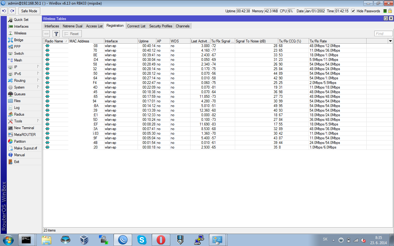

Tak, dnes som zobral do školy svoj RB433 a dal som tam jednú 6dBi anténu a kartu starú R52. Vypol som jeden router v škole (Canyon, 3 antény) a nastavil som svoje RBčko na ten istý názov ako bol ten predchádzajúci. Hneď sa ku mne pripojili žiaci, cez prvú hodinu som dosiahol 23 klientov a to bola iba jedna anténa. Neskôr začalo RBčko dosť lagovať (ping 300-400ms). Tak neviem v čom bol problém.
Začína sa mi to fakt vidieť na to UniFi.
EDIT: počet DHCP leasov: 60

vubec se nedivim, ze ti to blbne , kdyz tam mas takhle mizerny signaly
jinak reseni vidim pres hotspot, zabezpeceni nepotrebujes mit zadne , radius taky zadny , vsechno zvladne mikrotik sam
