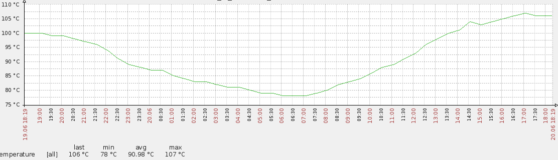

když jsem viděl, čím je přilepenej chladič .. to je normální oboustranka :) objednal jsem si vodivé lepidlo, tak uvidím zda to nějak pomůže. Zatím rekord z dneška viz příloha :)
To máš větrák na 100% ? Jedna rb800 nám už skapala. A to ani nezažila tak vysoké teploty jako tvoje...

nn, to je RB450G v kovové krabičce :) přímo originál :) proto ty rekordní teploty.. ale máme jeden RB450G mimo krabičku a max má na 97°C jsem zvědavej jestli pomůže to teplovodivé lepidlo. Pokud ne budem řešit chlazení. I když mi přijde že je nějak zbastlené čidlo teploty na RB450G, protože RB493AH = stejný procesor a stejný chladič, má i o 25°C menší teplotu na stejném místě, ve stejný čas :)

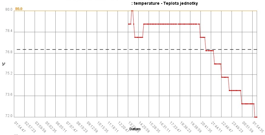

493AH má taky kovovou krabičku? Ono docela hodně udělá otevření krabičky. Na jednom místě jsme ještě namířili větrák na chladič a teplota spadla o 30stupnu (rb450G)
Na jiném místě shořela rb800. Ani nevím proč. Ve špičce si šáhla na 80stupnu. Pak to v noci začalo klesat. A ve 2hodiny v noci KO

honzam píše:
TTcko píše:I když mi přijde že je nějak zbastlené čidlo teploty na RB450G, protože RB493AH = stejný procesor a stejný chladič, má i o 25°C menší teplotu na stejném místě, ve stejný čas :)
