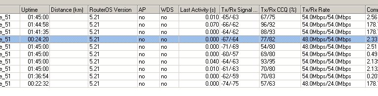

údaj DISTANCE (km) neodpovídá skutečnosti

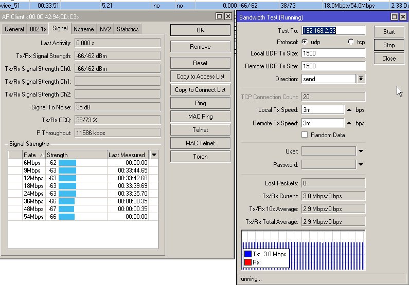

honzam píše:Viděl bych to na vadnou kartu u klienta. Co má za anténu?
parabola plná ocel, tisíckrát vyzkoušená, 25 dBi + 711 Hn.
Co je silně mimo normál, je, že dotyčný topí nějakým sajrajtem, anténa + vše okolo je totálně černé jako bota. Antény u komínů dostávají zabrat, ale toto je něco docela mimořádného. Jak budu mít foto, připnu sem, ať se pokocháte. Signál je ale stále stejný, za 2 roky se nezměnil.

Signal je jedna vec, co takove CCQ?
pepulis píše:Signal je jedna vec, co takove CCQ?
asi taky nic, co by nějak moc vybočovalo.

Zkuste na toho klienta pustit bt test, treba tak 5 mbit a podivejte se, jak se bude ccq chovat.
pepulis píše:Zkuste na toho klienta pustit bt test, treba tak 5 mbit a podivejte se, jak se bude ccq chovat.
opět nic zvláštního, CCQ a modulace poklesne, to dělá víceméně vždycky.

No nevim, pokud mam klienta u ktereho spadne pri BT testu ccqq na cca 40 % , neni tam urcite neco v poradku = ruseni, spatny kabel, karta atd. Timto jste si to sam overil, nezbyde nic jineho nez to vymenit postupne, nebo lip dosmerovat.

Treba nájsť príčinu toho 38% CCQ. V prvom rade.

midnight_man píše:Treba nájsť príčinu toho 38% CCQ. V prvom rade.
Ahoj, chci se jen optat jestli jste přišli na příčinu. Mě to teď dělá taky. Na kravíně je jen jedna cizí anténa. Frekvence jsou u mě a konkurence jiné. Distance lítá od 27 do 59 km a ccq padá až na samé dno 20% . Když dám ping z ap na klienta nebo opačně tak timeout.....ale někdy se zadaří a 800ms :( Anteny JRC24 s R52 na RB433). Viditelnost nádherná. Když se to na chvilku spojí tak přenosová rychlost je někde okolo pár kbps.
Tak se chci jen zeptat jestli jste na něco přišli.
