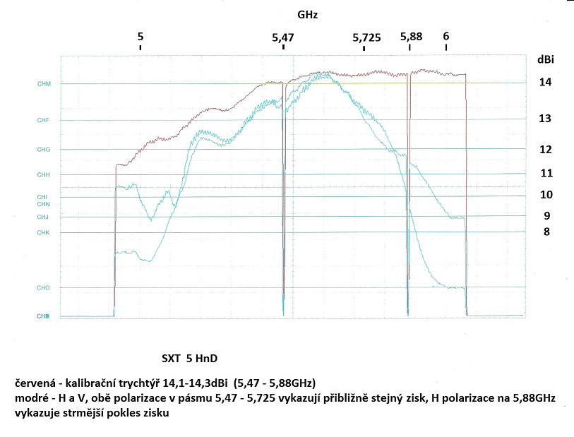

Mereni zisku SXT a StationBox Mikro provedene dne 10.11.2012 p.Stouracem
SXT 5HnD
Drobne doplneni k mereni zisku SXT: Mikrovlnny detektor HP 33330B nebylo mechanicky mozne pripojit primo na desku plosneho spoje anteny,byly pouzity propojky ze semirigidniho kabelu v delce 16 cm s celkovym utlumem cca 0,8 dB.
U originalu SXT jsou mezi antenou a RB xxx pouzity kratke mosazne koaxialni propojky s predpokladanym utlumem cca 0,1 dB,rozdil + 0,7 dB je treba pripocist k namerenemu zisku SXT.Maximum se tedy bude blizit 15 dBi.

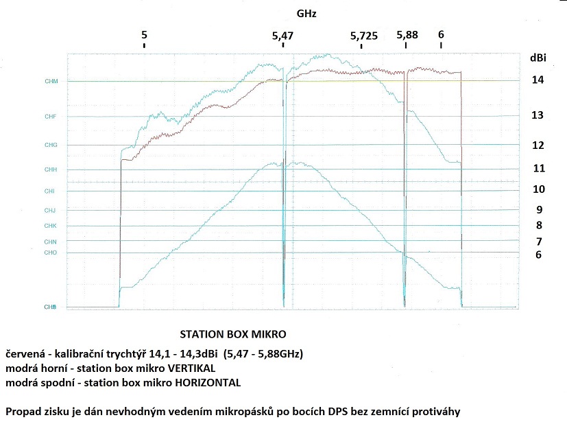

Station box mikro

Naposledy upravil(a) honzam dne 12 Nov 2012 11:18, celkem upraveno 1 x.

Pred chvili jsem skoncil mereni,kontroloval jsem jeste,zda rozdil ve zisku v H a V polarizaci u StationBox Micro nebyl zpusoben chybou v MMCX pigtailech,ktere vyrobce k zarizeni dodava.I kontrolni mereni v dilne prokazalo podstatny rozdil ve zisku v H a V polarizaci,nevhodne usporadani mikropaskoveho vedeni pro horizontalni polarizaci se projevi nejenom snizenim zisku,ale i deformaci vyzarovaciho diagramu[vyrazny postranni lalok].

Na SXT se me libi, ze signal na obou polarizacich je temer stejny.
U StatinBox micro ze sila signalu je super, akorat, ale jenom v jedne polarizaci coz je skoda :-(
o jake dalce se bavime ? mam cca. 200-300m od AP 2 lidi, jeden s SXT, druhy StatinBox micro s RB711- 5HnD a signaly maj : -50/-47 & -51/-49 u SXT a -54/-52 & -57/-56 u StatinBox micro. To se resi ty 3-4 dbi ?

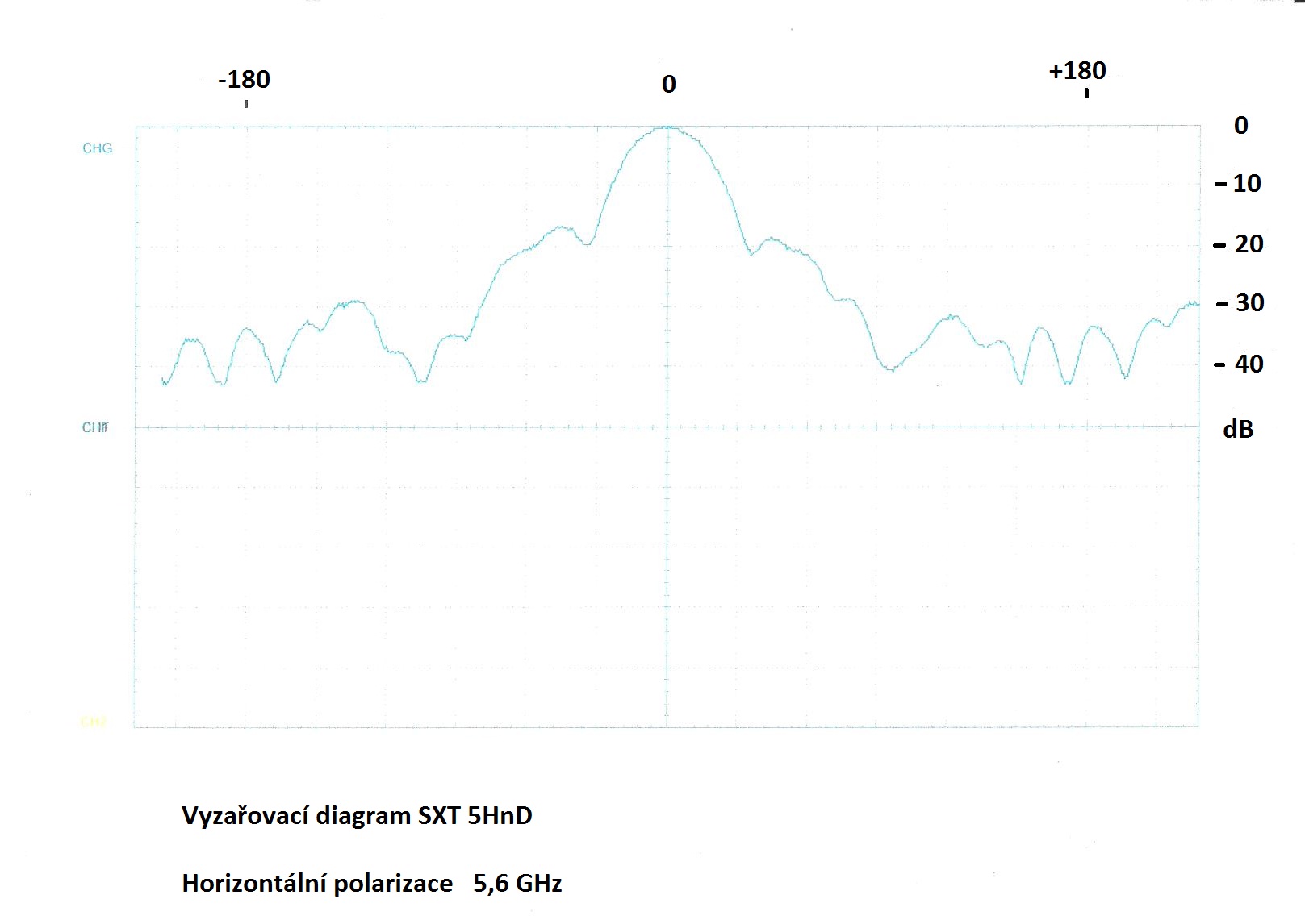

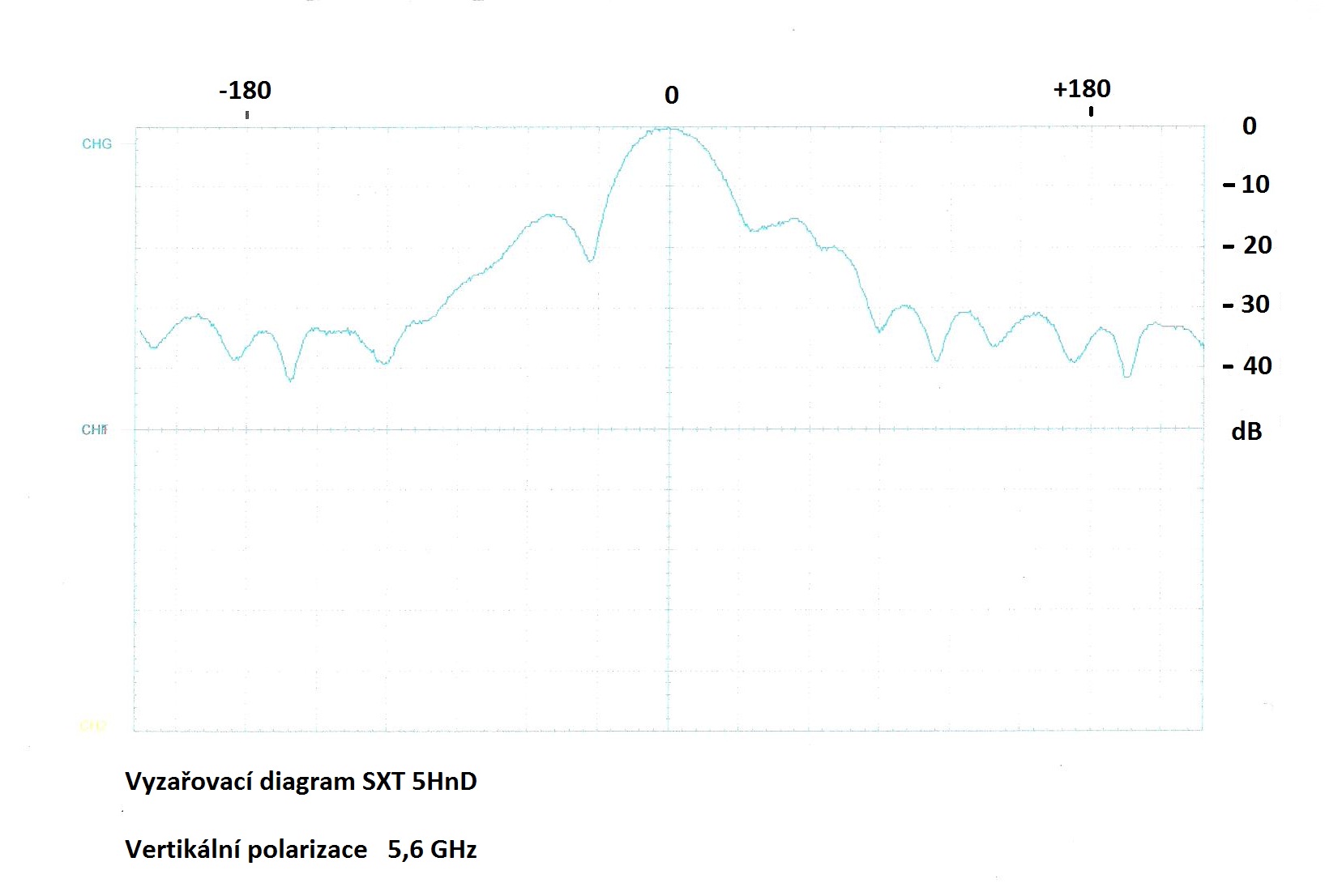

Vyzařovací diagram SXT 5HnD změřený panem Štouračem
(128.3 KiB) Zatím ještě nestaženo
(125.72 KiB) Zatím ještě nestaženo
zde ještě odkaz na měření výrobce (MK)
http://routerboard.com/pdf/318/sxt-patterns.pdf

Tak to vypada dost slusne.

Good job,ale este by to chcelo vysvetlit polopate na co sa pozerame nam blbjejsim :? Vrele dik.
hodne slusny vysledek!
Dekuji za Vas cas, pane Stouraci!

honzam píše:Mereni zisku SXT a StationBox Mikro provedene dne 10.11.2012 p.Stouracem
SXT 5HnD
Station box mikro
U StationBox Mikro byly pri mereni pouzity MMCX-MMCX pigtaily,ktere jsou soucasti dodavky -korekce neni treba provadet.
