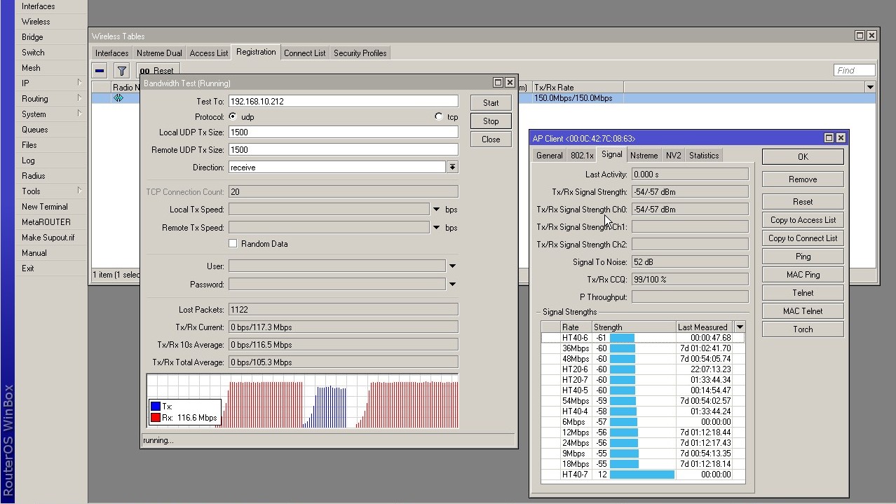

Ja mám taký čudesný dojem, že tomu mikrotiku hodne vadí zarušené prostredie. Je mi jasné, že to vadí všetkym radiam v 5Ghz, no na mikrotiku hned ide CCQ na 70-80% a prenosove rychlosti tiez idu rapidne dole. Po vymene za bullet M5HP ide spoj o poznanie lepšie. UDP testom 99 mbps (mikrotik v nstreme 40mhz, 802.11n ledva 60mbps) Groove ma hodne sklamal, nabuduce volím bullet M5.
2 dni hrania sa s anténami a nastavením priniesli svoje ovocie....toto je max čo s toho vytiahnem.
3.8km, 2X groove.

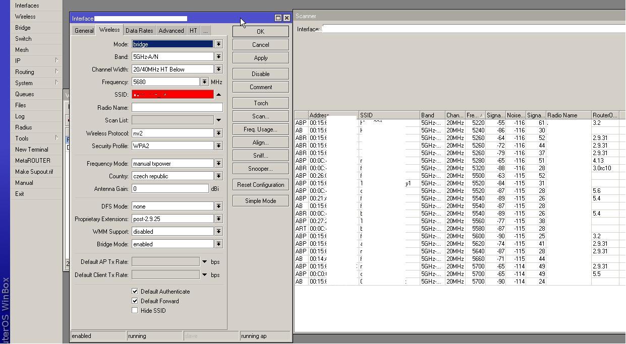

jak moc zasrany prostredi ? udelej scan okoli aspon z 1 strany, ti díq. Predpokladam, ze vykon pomalu default, peceme holubýýý :mrgreen:

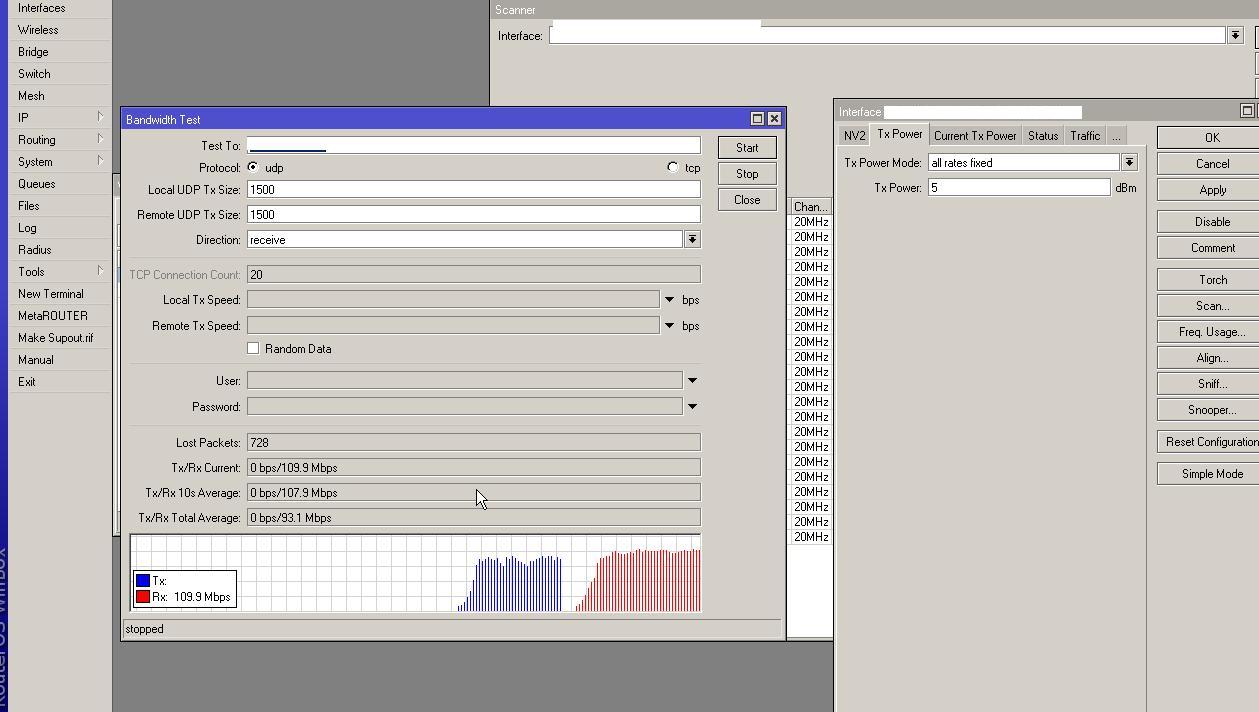

Fajn tady to je ..... 8) O par mbit/s horsi ale porad super.

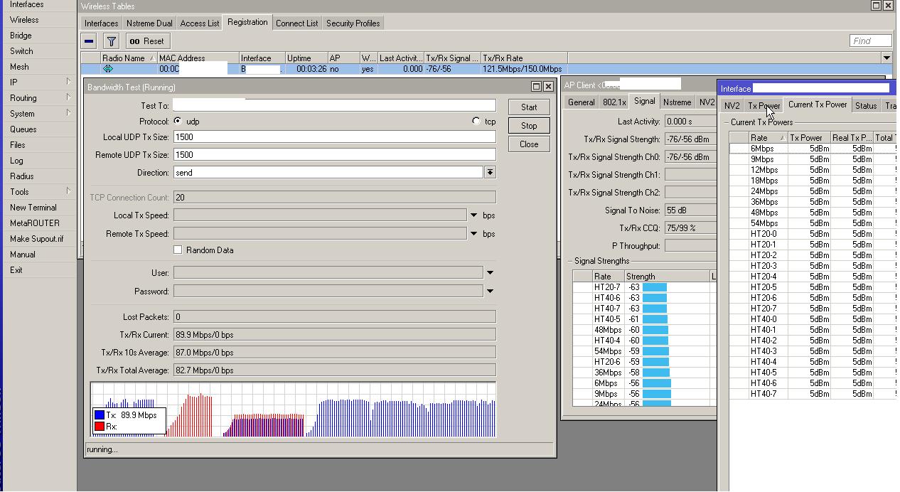

Ja do toho nechci kecat, ale pokud se uz srovnava neco pred a po uprave regulace, bylo by dobre tady dat i vypis z registration - pro srovnani signalu atd.
pepulis píše:Ja do toho nechci kecat, ale pokud se uz srovnava neco pred a po uprave regulace, bylo by dobre tady dat i vypis z registration - pro srovnani signalu atd.
No problem, prikladam.... 8) Ping prumer 2 - 12ms pri 90Mbit/s pres btest

Takze to skocilo o 40 MBits dolu, a CCQ se taky o dost snizilo. To uz je ale rozdil 120 nebo 80.
hocimin1 píše:Takze to skocilo o 40 MBits dolu, a CCQ se taky o dost snizilo. To uz je ale rozdil 120 nebo 80.
Toz to mi je PUTNA jestli 120 nebo 80mbit/s.Pokud na 5Ghz spoji tece vic jak 50-60Mbit/s tak uz davam 10ku.Chtel jsem jen ukazat svuj spoj s groovem a jeho parametry.
