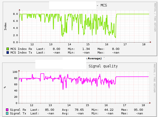

Udelali jsme na LHG60 upgrade z nejake pomerne stare verze (myslim cca 6.42) na 6.43.7 a zda se, ze to prestalo merit "signal quality" i "mcs" - zaseklo se to na jedne hodnote. To same RSSI (ktere negrafujeme). Proc to dela, je na to nejaky lek nebo proste tato verze nemeri?
Nebo je to normalni, ze je to takto konstantni, vcetne RSSI?
Upgrade jsme delali na dvou spojich, vysledek stejny na obou.
