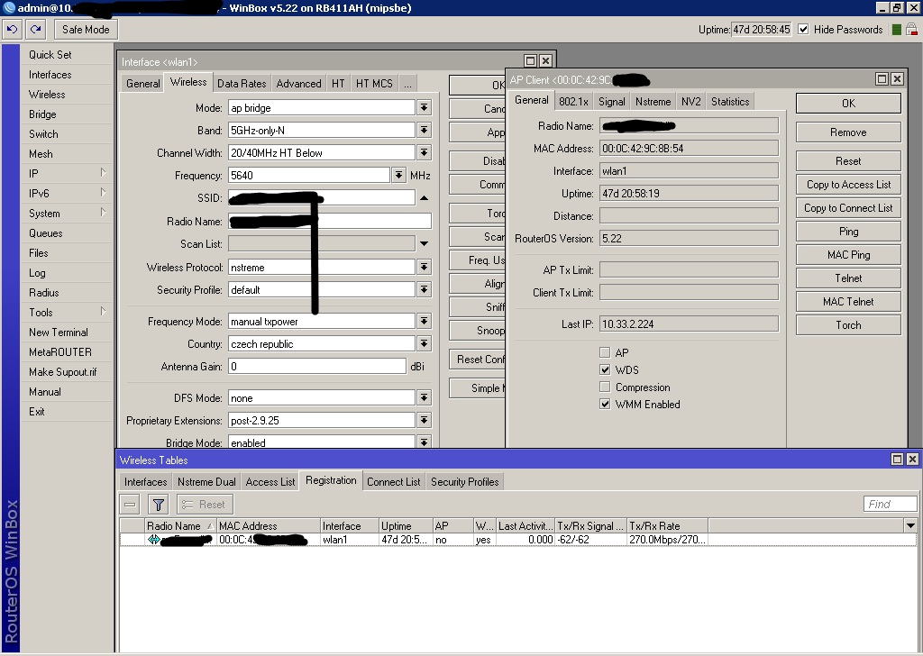

Vzdálenost 3,1km. Přenos 90/90Mbit TCP HD iperf.
Funguje. :D
jopo
Příspěvky: 280
Příspěvekod jopo » 12 years ago
a to mas vyprazene na max. vykon? naviac ten screen je z RB411AH
a jak máš nastavenej nstreme? nikdy se mi nepovedlo nstreme nastavit tak aby jelo stejně dobře jako nv2.
disk
Příspěvky: 323
Příspěvekod disk » 12 years ago
Tak si nastav max výkon v nku a uvidíš jak ti to pojede. Blbě nebo vůbec. Jinak tx 4dbm a na druhé straně 3dbm.
A pokud dám vyšší nebo nižší výkon snižuje se propustnost.
Ano, je to na rb411ah + r52n-m.
enable nstreme, enable polling, enable disable csma, best fit 3999
Jinak reaguji na to, že nstreme chodí v nku a mám více spojů.
Ale jsou místa kde nstreme prostě použít v nku nejde. Musím pak do ačka.
jinymi slovy funguje tam, kde neni ruseni...
